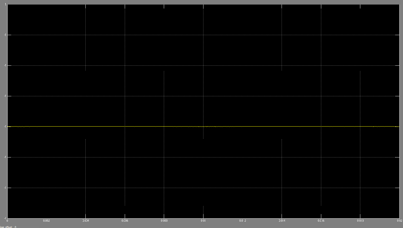

Hi Leute,
ich versuche gerade die Clarke Park Transformation in Simulink zu
realisieren. Leider stimmen meine Ergebnisse nicht mit der Musterlösung
überein¹.
Im Prinzip sind die Werte nicht weit von der Musterlösung entfernt.
Das Problem ist, dass die Werte der dq Größen vertauscht sind. V_d
erhält den Wert von V_q, und V_q erhält den Wert von -V_d.
Allerdings finde ich den Fehler einfach nicht. :/
Es wäre nett, wenn jemand von euch MATLAB/Simulink hat und mal drüber
gucken könnte. Denn ich stehe total auf dem Schlauch.
Vielen Dank.
¹ Unter Musterlösung verstehe ich den implementierten abc_to_dq0 Block
