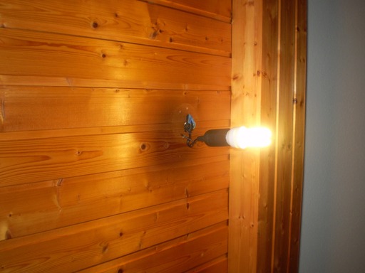

               seitdem ich in meine neue Wohnung eingezogen bin, musste
ich auch Fassung und Lampe für die Leuchtmittel kaufen.
Das Problem besteht nur darin, dass ich, trotz Besuche bei Bauhaus,
Hornbach, Max Bahr, keine passende Lampe für meine Wohnung finden kann.
Ich suche eigentlich eine Lampe, die nicht zu teuer ist (max zirka 20 €
pro Lampe) und möglicherweise in unterschiedlichen Modelle hergestellt
wird (ich wollte meine Wohnung richtig toll einrichten).
Die Idee war sofort auf die IQ Lampe bzw. Lampada ROmantica (also diese:
http://www.stolzgmbh.net/stolz-gmbh/side/graphics/media/big/lampe5.jpg )
gefallen. So kaufte ich eine zum probieren, und stelle sich heraus, dass
das Licht zu viel gedämpft wird. Daher verwende ich die Lampe nun im
Schlafzimmer. Jedoch für den Rest der Wohung besteht das Problem immer
noch.
Im Anhnag ist ein Bild meiner Wohnung.
So sollte die Lampe auch zur der Wohnung passen, also... keine super Hi
Tech Lampe voll Metall.
Ich wollte selber was bauen, aber finde auch im Netz nichts.
Habt ihr eine Idee?!??
Danke 1000000
Schönen Abend noch
David
PS: Sorry, ich habe aus versehen 2 Bilder hochgeladen,, und eine von
denen eine riesige Größe hat. Bitte nach Bedarf die größte löschen. Ich
kann anscheinend nichts machen...
#2988919
Lampen die ausgeschaltet eine Augenweide sind,
sind eingeschaltet selten eine gute Lichtquelle.
Lass dich also nicht vom Design blenden :-)
Es gibt auch noch viele Beleuchtungsziele.
Ein Ziel ist:
Mit einer Lampe einen Raum möglichst gleichmässig ausleuchten
(weil die Räume meistens nur einen Deckenauslass in der Mitte haben)
Dabei soll so eine Lampe nicht blenden.
Lampen blenden dann nicht, wenn man keinen kleinen Lichtpunkt (die
Glühlampe elber) sondern nur eine grosse Lichtfläche sieht.
Die klassiche Japan-Reispapierlampe erfüllt den Anspruch sehr gut und
ist billig (natürlich nicht im Wucher-Baumarkt)
http://www.hornbach.de/shop/Reispapierleuchte-Japan-Ballon-weiss-60-cm/3886218/artikel.html
allerdings darf die nicht zu knapp unter die Decke, sonst ist die Decke
heller erleuchtet als der Fussboden. Die Lampe gehlt also nur, wenn man
nicht drunter langlaufen muss.
Flache Lampen
http://www.licht-projekte.de/RZB-211005002-Deckenleuchte-Kunststoff-weiss-Glas-aetzmatt-E27-60W
sind meistens hässlich und haben das Problem, daß sie die Decke NICHT
anleuchten. Man mag das auch als überflüssig ansehen, aber ein Zimmer
wirkt freundlicher, wenn die Decke nicht im Dunklen liegt.
Jede Form von Strahlern (z.B. die üblen 4-flammigen Halogendeckenlampen)
ist blöd, wenn man in den Strahler hineinguckt, und unterschiedlich
helle Spot-Flecken im Zimmer gehen einem auf den Keks.
Anders ist das, wenn man z.B. mit einem Srahler die Decke anleuchtet
(bei dir blöd weil dunkles nicht-weisses Holz) oder die Wand, und das
Zimmer dann im indirekten Licht sieht.

       wie schon Oliver und Du Micha gesagt habt, sollen diese Lampe
genugenden Abstand von der Decke haben. Leider ist die Decke meiner
Wohnung ziemlich "tief" (schätze ich 2,5-2,6 m).
Eine solche Lampe mit 30 cm Durchmesser passt einfach nicht.
Gibt es Alternative!??!
Darf ich für eine E27 Fassung einen kleineren Durchmesser verwenden!??!
Gruß!
David
#2991221
Hi David,
bei Ikea gibt es z.B. Väte, höhe 26 cm aber ziemlich gestaucht. Je nach
Grundfläche des Raumes könnte sowas wirken, das müsste man aber gerade
auf Grund der dunklen Decke evtl mal testen. Ich hatte in meinem alten
Arbeitszimmer weisse Decke (ca 3x2m) eine Kugel mit 26 cm Durchmesser,
die wirkte schon recht mikrig.
Wenn Du Energiesparlampen verwendest ist nur wichtig, dass diese unten
nicht herausragt, also diese Helix Bauform ist besser als die Stäbe.
Leistungsmässig hat man früher 60 W Glühobst in solchen Lampen
verwendet, wenn Du nun also eine Kompaktleuchtstofflampe angemessener
Leistung verwendest passt das auf jeden Fall.
