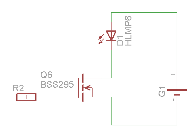

ich verzweifle so langsam an der einfachsten Schaltung der Welt.
Habe vor, IRLZ24N Mosfets als einfache Schalter zu benutzen, um mit
einem AVR einen (unipolaren) Schrittmotor zu steuern (ca 200mA
Spulenstrom).
Der Schrittmotor funktioniert soweit gut bei 3V und der ATTiny2313 hängt
an der selben Quelle (in der Zeichnung links am Widerstand, R2 = 100Ohm,
LED statt Motorspule).
Was nicht funktioniert, ist den Mosfet zum Schalten zu bewegen. Meist
(auch nicht immer o0) lässt er durch, sobald ich einmal High-Pegel ans
Gate lege, sperrt dann aber nicht mehr bei Low-Pegel (hat mit dem Motor
nichts zu tun, auch bei Schaltung wie im Bild ist das so).
Die Schaltung funktioniert gut, wenn ich statt des AVRs einen Schalter
ans Gate lege und zwischen 0 und 3V hin- und herschalten kann.
Laut Datenblatt sollte der Mosfet für 3V gut geeignet sein und er
schaltet ja auch durch, aber sperrt nicht mehr... Den gleichen Typ habe
ich schon mal in einer H-Brücke verwendet (bei 5V) und hatte keine
Probleme.
Kann mir da jemand weiterhelfen? Vielen Dank im Voraus!

Ich hab keine Ahnung, was für eine LED das in dem Schaltplan ist, hab
irgendeine genommen... eigentlich ist es eine, die ich an 3V betreiben
kann... wie gesagt, eigentlich sollte da ne Spule meines Motors sein.
Was heißt Eingang ohne Masseanschluss? Der uC zieht den Eingang bei
Bedarf doch auf Masse?

> Der uC zieht den Eingang bei Bedarf doch auf Masse?
Nur wenn Masse des uC mit Source des MOSFETs verbunden ist.
> eigentlich ist es eine, die ich an 3V betreiben kann...
Solche gibt es nicht, da hast du was wesentliches missverstanden,
LED sind KEINE Glühlampen.

Masse des uC und Source des Mosfet sind verbunden.
Ich meinte nur, dass ich die LED an eine 3V-Quelle hängen kann und die
mit normaler Helligkeit leuchtet. Damit ist sie meines Erachtens
geeignet, um die Schaltung zu testen...
Interessant finde ich jetzt, dass es funktioniert, wenn ich mit einem
Multimeter die Spannung zwischen Gate und Source messe. Aber weder ein
Kondensator noch ein Widerstand an der gleichen Stelle haben diesen
Effekt.

Mess mal die Spannung vom uC Pin gegen Source des Mosfet wenn der Pin
Ausgang auf 0 liegt. Achja entweder mit einem sehr Hochohmigen vor
Widerstand amzwischen Multimeter und Gate oder einem Oszi. Kann sein das
der interne Multimeter Widerstand das Gate entläd. Ich denke da bleibt
noch eine Restspannung am Gate. Von daher versuchs mit einem 10k
PullDown Widerstands vom Gate zur Source des Mosfet.
Gast #2989404
Und zu deiner LED kann es sein das der RDson des Mosfet so hoch ist das
er als Vorwiderstand der LED nutzt. Weil ansonsten müsste deine LED
bruzzeln wenn deien Quelle keine Strombegrenzung hat.
Gast #2989407
Tausch auch mal den MOSFET vll haste den dir schon längst gebruzelt. Vom
Datenblatt her sollte der geeignet sein für die 3V Gate Spannung zum
durchschalten.
