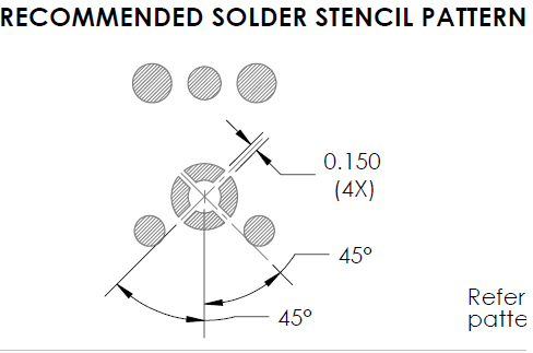

ich bastel gerade an einer lbr für ein Mikrofon. Der Hersteller schlägt
für die Pastenschablone das Bild im Anhang vor.
Hat jemand ne Idee wie man den Keis mit den Unterbrechungen in Eagle
erzeugt?
Hab mich schon durch diverse Anleitungen gelesen aber genau das find ich
nicht.
Mit der Arc-Funktion hab ich es schon probiert bin aber zu keinem
brauchbaren Ergebnis gekommen. Das Suchen im Netz ist auch sehr
schwierig da mir kein Sinnigne Suchbegriffe dazu einfallen.
Vielen Dank schon mal im Voraus
Gruß Phil

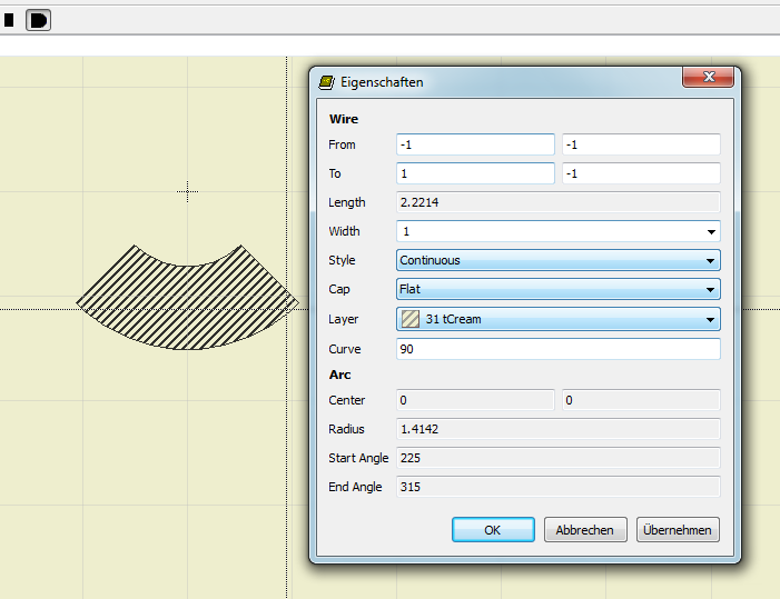

Gast #2989015
Genau damit ist das machbar. In den Eigenschaften musst du "Cap" auf
"Flat" setzen, damit bekommst du die eckigen Linienenden.
Die Position der Einschnitte musst du leider selbst ausrechnen, oder mit
Hilfslinien passend schieben.
Gast #2989038
das hab ich befürchtet ;)
Hab schon lang rumgespielt mit der Arc Funktion und ich muß sagen ich
mag sie nicht. Oder ich stell mich zu doof an. Mit Verschieben komm ich
da zu gar keinem Ergebniss.
So'n viertel hatte ich auch schon, aber wenn man dann vier Stück davon
zusammen tut hat man wieder einen ganzen Kreis ohne Unterbrechung.
Mit den Hilflienen ist ne gute Idee, werd ich gleich probieren.
Danke
#2989049
@Philipp (Gast)
man kann auch einfach ein Viertel auf Papier ausrechnen mit Koordinaten
und dann per Befehlszeile eingeben. Das kann man dann einfach kopieren
und drehen.
Gast #2989097
ok, mit der Befehlszeile hab ich mich noch garnicht befasst. Ich habe
das viertel errechnet und dann einfach grob gezeichnt. Dann über die
Info Anzeige die errechneten Koordinaten eingegeben und hab ein
wunderschönens Viertel an der richtigen Position in der richtigen größe
erhalten. Nur dann gehts leider nicht weiter.
Wie gesagt vier von diesen Viertel ergeben dann wieder ein Ganzes ohne
Lücke. Und die Lücken vorher berechnen pack ich nicht.
Gut, ich mach erstmal ohne dieses Pad weiter da es eh nur eins von
vielen GND Pads ist. Wenn ich es noch hin bekomme werde ich berichten
wie.
Gruß und danke
