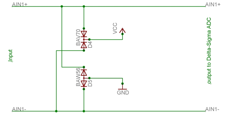

kann mir vielleicht jemand erklären wozu diese Doppel-Dioden in der
Schaltung sind ? Und wenn ja, wie ihre Funktion ist ?

>... und beeinflussen die Dioden irgendwie die Genauigkeit des
>AD-Wandlers?
Prinzipiell sollten sie das nicht tun, es sei denn du hast eine gaaanz
schwache Signalquelle, bei der die Leckströme durch die Dioden eine
Rolle spielen. Aber das ist normalerweise weit unter den µA. Eigentlich
hat fast jeder CMOS-ADC das als ESD/Clamp-Diodes eingebaut.
Daher erstmal NEIN
Welches Problem hast du denn damit oder worin gründet deine Frage?

Willi hatte schon den richtigen Riecher. Am Eingang hängt eine
DMS-Brücke dessen Signal von einem 24Bit Delta-Sigma ADC gesampelt wird.
Die maximal zu erwartende Eingangsspannung liegt bei der mir
vorliegenden Schaltung mit den üblichen 2mV/V Brücken und 5V
Versorgungsspannung etwa bei 10mv.

Zwoelf von Siebzehn schrieb:
> Diese Diodn bewirken, dass die Eingangssignale hoechstens eine
> Diodenspannung ueber Vcc resp eine Diodenspannung unter GND sein
> koennen.
Aber nur, wenn irgendetwas freundlicherweise den Strom auf für die
Dioden ungefährliche Werte begrenzt. Sonst brennen sie einfach durch ;-)

Harald Blueled schrieb:
> Für ESD habe ich eine TVS Diode in der Versorgung für die DMS-Brücke
> vorgesehen.
Übliche Absicherung bei solchen Schaltungen wären genügend große
Reihenwiderstände vor den Eingängen + Dioden (u.U. reichen die
internen). Je nach Anforderungen z.B. BAV199 o.ä. bzw. wenn die
Leckströme noch geringer sein müssen (<< 1 pA) bipolare Transistoren
oder JFETs als Dioden
http://www.ti.com/lit/an/sboa058/sboa058.pdf
Dioden sind extrem überlastfähig. Sogar die Low-Leakage Diode BAV199,
die gerne in solchen Schaltungen verwendet wird, hält kurzzeitig bis zu
4A aus. Das ist für Surges durchaus ausreichend.
ESD können Dioden aber nur ungenügend ableiten, vor allem "Sub
Nanosecond" ESD. Bei LF- oder DC-Anwendungen kann man ESD-Schutz aber
prima mit Caps vom Eingang nach Masse realisieren. Am besten nimmt man
zwei parallel, damit sie die teilweise sehr hohen ESD-Ströme händeln
können. Die Caps dürfen natürlich nur allerkleinste Leckströme fließen
lassen, also gehen nur hochwertige, hoch isolierende Ausführungen. Die
Gesamtkapazität sollte mindestens 10nF betragen. Aber auch kleinere
Werte sind schon hilfreich.
Zusätzlich zu den Caps verbaut man dann die BAV199 zu den Rails. Die
Caps bremsen dann den ESD-Puls für die BAV199 und die BAV199 leitet die
Überspannungen dann zu den Rails ab.
Kurzzeitige Störungen, wie ESD, Burst und Surges können mit dieser
Schutzschaltung hervorragend bewältigt werden. Lediglich länger
anhaltende Dauerüberspannungen kann die Schaltung ohne Strombegrenzung
nicht ab. Aber wo sollen die herkommen bei einer DMS-Brücke, wenn die
Schaltung einigermaßen sauber aufgebaut wurde??
