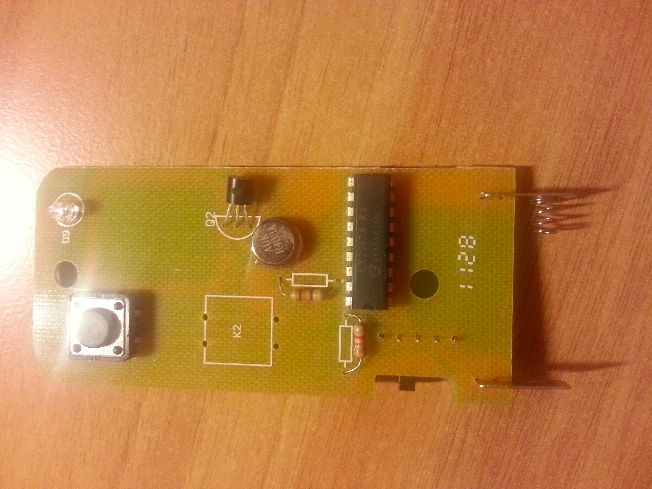

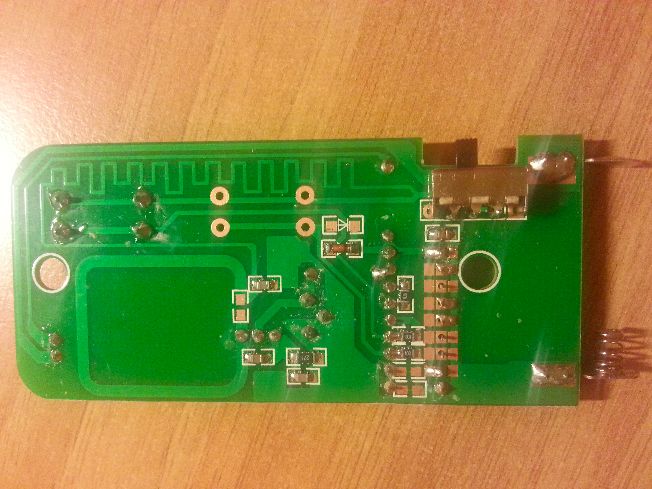

Hallo Leute,
Ich habe eine funkferngesteuerte Seilwinde mit 2 Handsendern. Leider
funktioniert einer nicht mehr. Also habe ich das Teil geöffnet -
ziemlich unspektakulär: ein Quarz ein paar Rs und Cs, Halbleiter und ein
IC (LX2262A-R4). Ich habe den funktionierenden Sender mit dem defekten
verglichen (mittels Oszi) und rausgefunden, dass der IC beim defekten
Teil kein Signal rausgibt... Also will ich diesen erneuern.
Leichter gesagt als getan. Woher bekomm ich so einen IC? Von den
Google-Ergebnissen werd ich auch nicht so recht schlau... Hat von euch
vielleicht wer eine Idee, wo ich da nachsehen könnte?? Ach ja: Bilder im
Anhang... :)

Warum sollte der IC defekt sein? Prüfe den Rest!
Den IC wirst du kaum auf dem freien Markt finden.
Aber in Fernbedienung von Funksteckdosen.
Einen Quarz sehe ich nicht!

Danke für die Antwort. Den IC habe ich in Verdacht, weil bei der
funktionierenden Fernbedienung Signale an den Pins zu messen sind, bei
der defekten nicht. Die Versorgungsspannung am IC liegt jedoch an.
Unter Quarz meinte ich den runden Resonator... ;)
lg
Andy
Wie Michael_ schon gesagt hat. Geh einfach in den nächsten Baumarkt und
kaufe dir Funksteckdosen und löte da den IC aus.
Aber ich sehe weder Quarz noch einen Resonator.
Das runde silberne Teil ist der HF Transitor für die Antenne.
Da mußt du aber Glück haben, wenn da in der Steckdosen-FB der gleiche
Chip drin ist. Evtl. die Elektronik tauschen.

Ich denke, es ist nicht der Chip. Kontrolliere mal den Oszi-R zwischen
P15-16, er sollte 430-470K haben. Die Encoder-Eingänge sollten ein
festes Potential haben, da nur ein Kanal geschalten wird.
