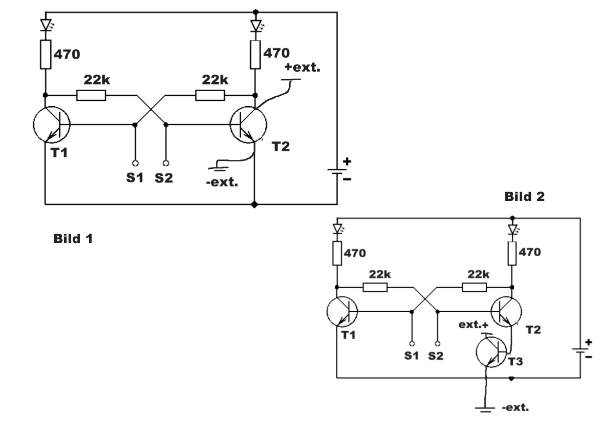

Hallo!
Bitte um Hilfe!
Ich möchte mit einer bistabilen Kippstufe eine externe Spannung
schalten. Einer meiner Versuche war dass ich auf eine Seite einen 3.
Transistor an der Basis ansteuere dass er durchschaltet und ich über den
Collector und Emitter mir eine externe Spannung schalten lasse (siehe
bild2). Aber sie kippt immer auf die Seite dass T1 leitend ist. Bei
betätigung von S1 schalten T2 u. T3 durch. Aber nur wenn S1 gedrückt
ist. Danach kippt sie wieder zurück dass T1 leitet.
Mein 2. Versuch: (siehe bild1) Da habe ich einfach die externe Spannung
+ an den Collector von T2 geklemmt und dann über den Emitter durch den
Verbraucher und dann auf -.
Dabei kippt sie aber auch immer zu T1 nur beim gedrückt halten von S1
schaltet T2 durch.
Was mache ich falsch?
Oder geht das überhaupt nicht??
Danke!
mfg Bernd

@Bernd...
Der Ansatz im Bid 1 ist der richtige!
NUR...
Hinter T2 (als Ausgang) gehört dann eine vernünftige Treiberstufe -
bestehend aus einem Transistor mit Ansteuerung über einen
Basiswiderstand (10k). Emitter an 0 Volt ... OpenCollector an dem
Lastwiderstand (entspricht der LED mit den 470 Ohm).  Bei der
Dimmensionierung der Widerstände ist die Versorgungsspannung zu
beachten. Bei der bestehenden Schaltung geheich von einer Batterie (9
Volt-Block) aus. Ansonsten wird die verbratene Leistung im 470-Ohm
Widerstand zu hoch ebenso wie der LED-Strom. Die LED's bestimmmen in
diesem Fall den Widerstand.

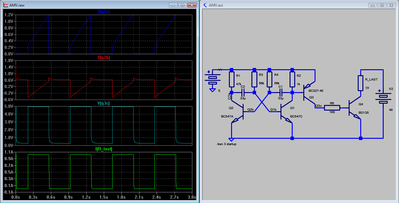

Zum Verständnis von Grundlagen und zum Experimentieren mit Schaltungen
ohne Löten zu müssen und ohne dass es "raucht" möchte ich Dir LTspice4
empfehlen welches es as kostenlosen Download gibt:
[http://www.linear.com/designtools/software/#Spice]
Das Schaltungsbeispiel im Anhang wurde damit ertellt.
mfG Ottmar
#2990262
Zu den "Klippen für Anfänger" bei solchen Schaltungen zählt,
das sie nur bis etwa 6V funktionieren. Ich weiss nicht, ob
man das auch in der Simulation sehen kann. Könntest Du das
bei Dir mal mit 12V oder so in der Simulation ausprobieren?
Gruss
Harald
#2990522
Hallo Harald,
Warum nur bis 6 V? früher (vor 30 Jahren) war meine einzige
Spannungsquelle ein 12V-Festspannungsnetzteil. Hatte da nie Probleme mit
der Funktion der aufgebauten Schaltungen (mal von falscher
Dimensionierung der Bauteile abgesehen). Kannst Du das begründen, dass
ab >6V bei diskret nichts mehr geht????
Die AMV-Schaltung habe ich mal zwischen 6 und 40V simuliert -
funktioniert einwandfrei (mal von der Überlastung der 100mW-BC's ab
abgesehen).
mfG Ottmar
#2990584
Ottmar K. schrieb:
> Warum nur bis 6 V?
Wenn Q1 umschaltet erzeugst du am Basis Emitter pn-Übergang von Q2 eine
negative Spannung von etwa -(Ub-(~0,6)). Jetzt schau mal in das
Datenblatt des BC547, wie groß diese Spannung maximal sein darf. Es sind
6V. Somit ist ein Betrieb nur bis etwas über 6V sichergestellt.
Anderenfalls riskierst du die Zerstörung der Transistoren.
LG Christian
#2990724
Hallo Christian
natürlich ist das so richtig. Dafür gibt es aber die einfache Abhilfe
zur Basis-Emitterdiode eine andere Diode, z.B. 1N4148 antiparallel zu
schalten. Dann wird die negative Spannung auf ca. -0,6V begrenzt.
@Wecker
Wer weiß ob Du in meinem Alter überhaupt noch die Augen aufkriegst! Hast
wohl "früher vor 30 Jahren" überlesen!
mfG Ottmar
#2991032
Ottmar K. schrieb:
Das ist eine astabile Kippstufe. Gut, diese in eine bistabile KS zu
bringen sollte der TO auch schaffen.
Q3 hat keinen Spaß. (Ib ?)
