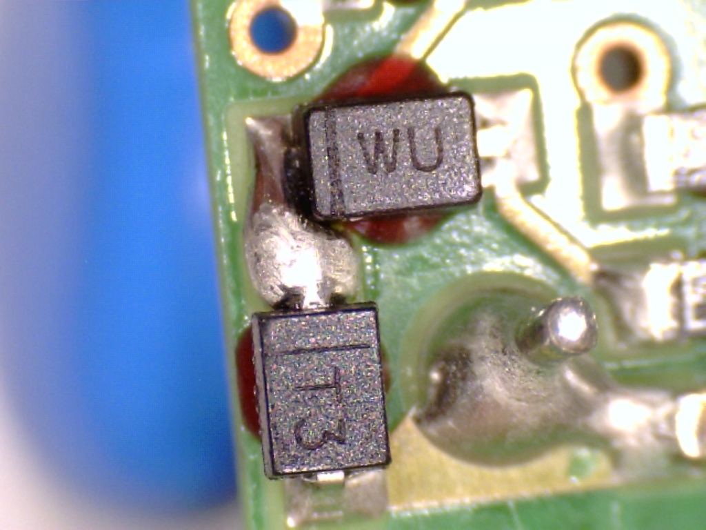

Hallo Forum!
Ich schaue mir gerade ein Schaltnetzteil von ST genauer an. (SPAC265 12V
3W) Es ist sehr einfach aufgebaut und hat als aktive Bauelemente
lediglich einen BC847 und einen MOSFET 1NK60Z. Eigentlich ein schönes
Standbynetzteil. Jedoch kommt es manchmal nicht ganz aus dem Knick.
Deshalb wollte ich die Schaltung mal nachbauen bzw. simulieren. Schon
aus reiner Neugierde, denn ein SNT ganz ohne IC habe ich bislang noch
nicht gesehen. Zwei Dioden fehlen mir noch. Beide zeigen ein, für
Dioden, normales Verhalten.
Je nach Charge steht statt T3 A82 drauf. Hat jemand einen Tip? Danke
euch!
Gruß, Jens
Das Datenblatt hatte ich auch schon. Aber da steht nur A8 und T3 nicht
aber A82. Und dann wird wohl noch ein Datecode 90° gedreht aufgedruckt.
Die beiden Gehäuse sind 1,7x1,25mm groß. SOD-123 ist es dann wohl nicht.
Gruß, Jens
