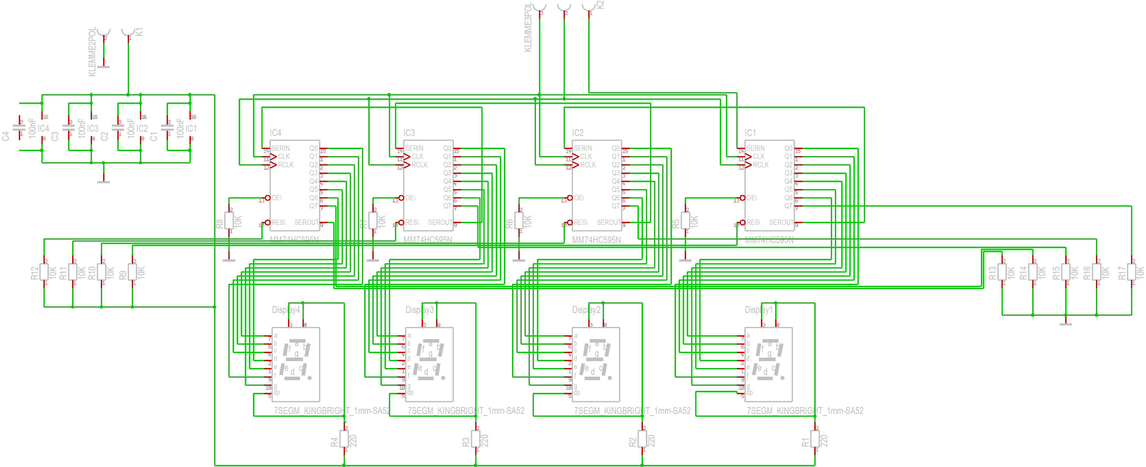

Schönen guten Abend,
da es leider schon einige Zeit her ist als ich die letzte Platine
zeichnete, und das Gedächtnis bisschen schwächelt, muss ich hier mal
kurz nachfragen ob die Beschaltung wie im Schaltplan zu sehen ist
stimmt.
Speziell gehts dadrum:
7 Segmentanzeige:
Pin 5 (dp) nicht benötigit, somit auf die Anode legen oder offen lassen?
M74HC595N:
Pin 13 (OE/): Mit oder ohne 10k Widerstand auf GND? (gezeichnet mit
Widerstand)
Pin 10 (Res/): Mit oder ohne 10k Widerstand auf Vdd? (gezeichnet mit
Widerstand)
Pin 7 (Q7) nicht vewendet, offen lassen oder auf GND?
IC4 Pin 9 (Serout) nicht verwendet, offen lassen oder auf GND?
Eigentlich ganz einfache fragen, und glaube auch dass ichs richtig
gezeichnet habe xD, aber bevor ich die Platine ätze frage ich doch
lieber nochmals nach.
Vielen Dank schonmal im Voraus für die, die sich dafür kurz Zeit nehmen.
Mit freundlichen Grüßen
Hofei
(Firma: matzetronics) #2990913
offen lassen
> Widerstand)
Direkt auf Masse
> Widerstand)
Mit Widerstand auf Vdd, allerdings kannst du die Anzeigen dann nicht
zurückstellen. Evtl. also doch alle zusammen auf einen Port geben.
Offen lassen. Du möchtest sicherlich keine Ausgänge kurzschliessen.
Moderator (Firma: Titel) Persönliche Seite #2990915
Das ist bei einer LED schlicht egal.
Ja. (**)
Ja. (**)
Q7 ist ein Ausgang. Den lässt du besser offen.
Ist auch ein Ausgang --> offen lassen.
Fazit: Eingänge auf definierten Pegel legen (auch eine Transistorbasis
ist ein Eingang). Und Ausgänge einfach offen lassen.
(**) Besser ist es, einen Widerstand zu nehmen, denn dann kann man evtl.
mal einfacher was "dazubasteln" oder "umbauen"...
> glaube auch dass ichs richtig gezeichnet habe
Der Schaltplan sieht durch die winzigklitzeklitzekleinen und unr eg elm
äßi g en Abstände recht unleserlich und unübersichtlich aus...
Abhilfe: mit Bussen kann man Leitungen zusammenfassen, und sonst läuft
jede Leitung im 1/10 Zoll Raster im Schaltplan.

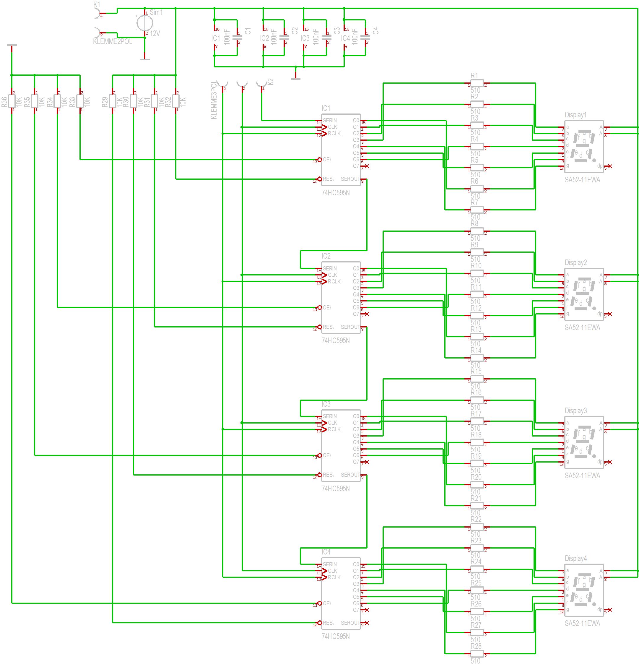

Gast #2990941
was ist das für eine eigenwillige Beschaltung der 7Segment-Anzeigen?
EIN Vorwiderstand für die ganze Anzeige??
Jedes Segment bekommt einen Widerstand, und die Anode geht direkt an
Plus.
Bei der jetzigen Beschaltung wird die Anzeige umso dunkler, je mehr
Segmente angesteuert werden ...  :-(
OP #2990950
ok, bisschen falsch formuliert, ein Widerstand wär da schon noch
dazwischen gewesen ;) ...
>> Widerstand)
Würd ich persönlich auch für sinnvoller halten, da das ganze aber für
einen Freund von mir wird, und er dies nicht so haben will, soll er es
so kriegen wie er es will xD
Danke für den Hinweis, hatte irgendwas im Hinterkopf, dass ich mal ein
Problem hatte weil ich einen Ausgang offen ließ, langsam dämmerts aber
wieder, dass dieses Problem mit einem OPV bestand...
Werd ich mich absofort daran versuchen zu halten
Vielen Dank euch beiden für die schnelle Hilfe, Schaltplan wurde schon
abgeändert :)
Hofei
