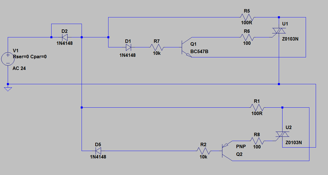

Ich habe folgende Schaltung aufgebaut (siehe Anhang).
Die Überbruckung über D2 soll eigentlich ein schalter sein...
Es soll mit einer Wechselspannung von 24VAC wenn D2 nicht überbrückt
ist, sprich der Schalter offen ist, U2 mit der negativen halbwelle
geschalten werden. U1 sperrt.
Dieser teil funktioniert soweit.
Schliesst man jetzt den Schalter soll U2 nicht schalten, sondern U1. U2
sperrt nun.
Ich müsste jetzt etwas dazuschalten, was wenn die pos. flanke erscheint
U2 bei den folgenden negativen halbwellen sperrt. Und wenn der Schalter
wieder geöffnet wird soll wieder U2 schalten usw.
kann mir jemand einen gedankenanstoss geben, wie ich es realisieren
könnte?
(zur info: D2 und der Schalter dürfen nicht verändert oder ersetzt
werden, alles andere ist frei veränderbar)
