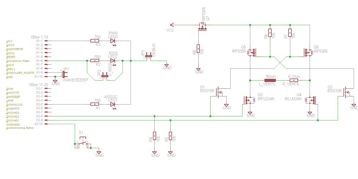

Tag zusammen,
Ich habe sowohl die Short als auch die Long Range Module mit
unterschiedlichen Antennen in Betrieb genommen.
Bei einem konkreten Projekt nutze ich die Möglichkeit des Commissioning
Buttons umd im Netz bessere Fehlerdiagnosen herstellen zu können.
Die Funktionsweise ist wie folgt: Wenn der PIN (DIO0) als Button
konfiguriert wurde, ist dieser intern dauerhaft High geschaltet (3,3V).
Sobald ich ihn extern auf Masse ziehe wird ein Signal abgesetzt. Je
nachdem wie oft ich drücke hat dies unterschiedliche Auswirkungen. Bei 3
von meinen XBees bleibt der Pin Low wenn das XBee aufwacht. Bei den
anderen 8 Modulen ist an DIO0 direkt wieder 3,3V zu messen, wenn ich die
Masseverbindung trenne.
Warum ist das so? Sleep gibt es ja auch bei anderen Mikrocontrollern,
hat jemand damit schonmal Probleme gehabt oder eine Idee woran das
liegen könnte. Im Digi Forum habe ich bissher leider keine Antwort
bekommen.
Die zweite Sache ist die H-Bridge, siehe Schaltplan. Diese habe ich
mittlerweile aufgebaut und sie funktioniert auch sehr gut. Ich habe auf
anraten hier im Forum, die Schutzdioden weggelassen. Ich würde nur gerne
noch verstehen warum ich diese genau weglassen kann.
Meine Überlegung dazu: Die MOSFETS haben beide Zener Dioden drin. Diese
Schalten laut Datenblatt bei 1,3 bzw. -1,3V. Begrenze ich dadurch
einfach die Induktionsspannung der Spule? Wohin geht dann die Energie
des Magnetfeldes, wenn dies abgebaut wird.
Versorgt wird das ganze mit Lithium Batterien. Als Verpolschutz habe ich
den Q7 eingebaut, Schütz dieser so auch gleich die Batterie vor
Rückspeisung?
