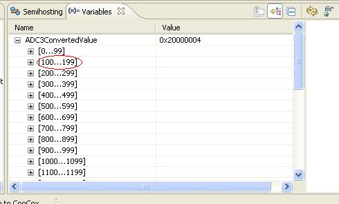

zum Programmieren meines STM32F4Discovery Boardes benutze ich die
kostenlose CooCox CoIDE. Meine Frage ist bezüglich des Variablen
Viewer's beim Debuggen:
Wenn ich ein Array mit mehr als 100 Elementen anzeigen lassen will,
splitted der Variablen Viewer diese in 100 Stückchen. Da ich aber diese
Daten plotten lassen will, ist es immer sehr müheselig die 100 Packete
ständig manuell zu extrahieren. Laut der Hilfe gibt es in den
Einstellungen die Option: Display As Array, jedoch finde ich dieses
nirgendswo.
Wenn ich alles markiere und kopiere, werden nicht die Daten sondern die
Übergeordneten Array Packete kopiert wie z.b. [0..99] [100...199] usw...
Meine CooCox CoIDE Version: 1.6.2
Gibt es eine Möglichkeit irgendwie diese Daten direkt in eine Textdatei
zu speichern ?!
Bin für jeden Tipp sehr dankbar.
