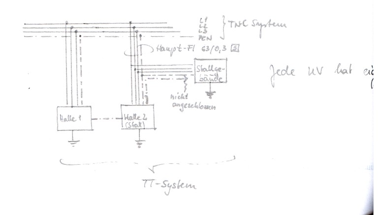

Mal ein Thread, der mein µC-Projekt nur am Rande tangiert, wohl aber
EMV-technisch von Interesse ist.
TT-Netz, zwei Hallen in direkter Nachbarschaft, 20m weiter ein
Stallgebäude; eine Halle wird als Stallung benutzt.
Zuleitung zu den beiden Hallen je 5x6mm².
Eine Halle hat Fundamenterder, andere Staberder.
Beide über die Schutzleiter miteinander verbunden.
Träger, Tore etc. laufen alle auf Potentialausgleich.
Schleifenimpedanz rund 2,85 Ohm.
Stallgebäude (separat) hat Zuleitung 5x4mm² mit Fundamenterder.
Keine PE-Verbindungen zu den Hallen, heißt: Grüngelber der Zuleitung
endet in UV des Stallgebäudes blind, ist aber am Abgang aufgelegt.
Wie erwähnt alles TT-Netz.
Die als Ställe genutze Halle und des Stallgebäude haben vor den eigenen
FI noch einen Haupt-FI.
Nicht so die andere Halle.
Weil der HauptFI zwei Gebäude überwacht, deren Erdungen separat sind,
dachte ich, die blinde PE-Zuleitung in das Stallgebäude müsse doch
aufgelegt werden.
Dann wären alle Erder des kompletten TT-Bereiches (zwei Hallen,
Stallgebäude) miteinander verbunden.
Der Schleifenwiderstand im Stallgebäude beträgt derzeit rund 13Ohm.
Mit aufgelegtem PE von außen wäre er wesentlich kleiner (rund 3 Ohm).
Gruß,
Andreas

Im Anhang eine Skizze zur Verdeutlichung.
Jede UV hat einen FI 40/0,03
Haupt FI wie eingezeichnet.
Von Halle 2 geht Zuleitung zum Stallgebäude.
PE ist am Abgang aufgelegt, nicht jedoch in der UV vom Stallgebäude.
Dort ist eigene Erdung.
Problem ist eben der Haupt-FI.
Normalerweise sollte doch alles, was hinter einem FI hängt, auch auf
die gleiche Erdung?
