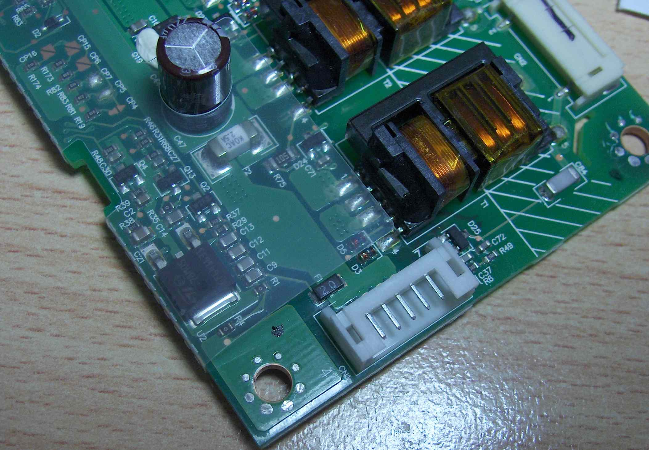

Die Sicherung F1 aus einem 24" Dell Monitor ist hochohmig, Aufdruck
"20".
Die FET's haben eigene Sicherungen und F1 dient wohl nur zum Schutz der
Ansteuerungselektronik. Zumindest hinter der Sicherung ist kein KS
feststellbar, deshalb wollte ich erstmal nur die Sicherung ersetzen. 20
mA oder 200 mA?
(Firma: 100nF 0603 X7R) #2993930
Da kannst Du wohl nur die Münze werfen.
Besser: Mit der Modellbezeichnung des Gerätes googlen nach "F1" oder
"Service Manual" o.ä. . Auf diese Weise habe ich bei diversen Phi11ips
Monitoren schon die Werte in Erfahrung bringen können.
(Firma: 100nF 0603 X7R) #2994326
Der 78M05 dahinter kann imho nur 500mA.
Und wenn ich mir die dünne Leiterbahn so ansehe...
oder geht auf der Unterseite noch eine Leiterbahn weg von F1?
Welche Spannung liegt denn an F1 ? sind das 12V?
Dann mach doch mal einen passenden Vorwiderstand statt F1 rein und messe
den Spannungsabfall, dann kannst Du den Nennstrom ausrechnen. Die
Sicherung wird dann vermutlich 200% bis 300% vom Nennstrom sein.
