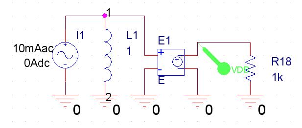

Lösung gefunden. Falls es jemanden interessiert, wie man eine Spannung
erzeugen kann, die linear mit der Frequenz ansteigt, guckt sich einfach
das Bild an. :)
Der Baustein "E" ist eine spannungsabhängige Spannungsquelle (idealer
Spannungsfolger) und die Steuerspannung wird einfach über einer Spule
generiert, die mit einem konstanten Sinusstrom beaufschlagt wird und an
der demzufolge eine linear mit der Spannung ansteigende Spannung
abfällt. Je nach Dimensionierung von I, L und Verstärkungsfaktor läßt
sich jeder beliebige Anstieg realisieren, z.B. 10 mV/Hz.
