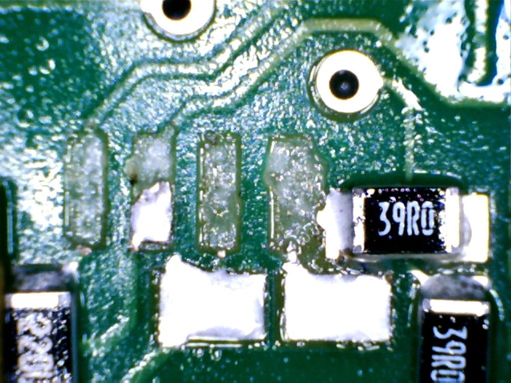

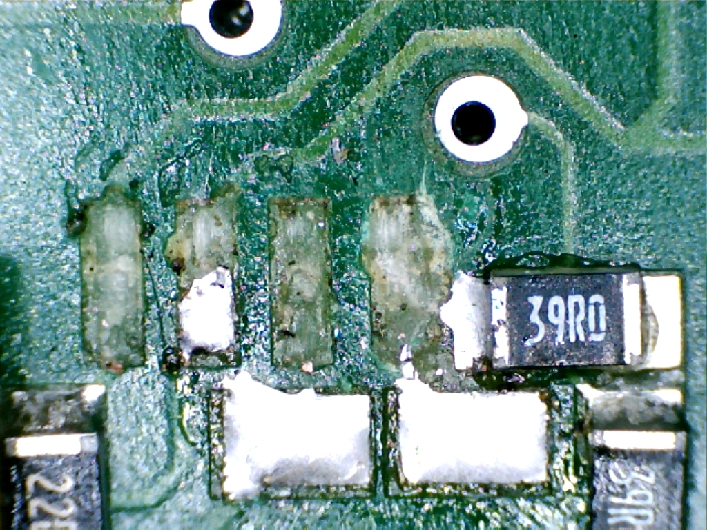

Mein AVR USB LAB der mir immer treue Dienste geleistet hat, ist nun
nicht mehr so treu. Der USB Anschluß war einwenig wacklick und nun hat
es ihn abgehoben. Ich wollte Ihn wieder anlöten aber da komm ich nicht
ganz klar was da genau wo ran geht. Ist schlecht zu sehen. Hat einer
einen Schaltplan von den Teil?

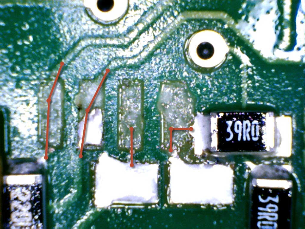

Hin und wieder beantwortet eine Gegenfrage ja doch eine Frage ;-)
Genau hier http://www.ullihome.de/downloads/1040_Schaltplan.pdf war der
Schaltplan.
Warum ich nicht erst mal selber dort geschaut habe.

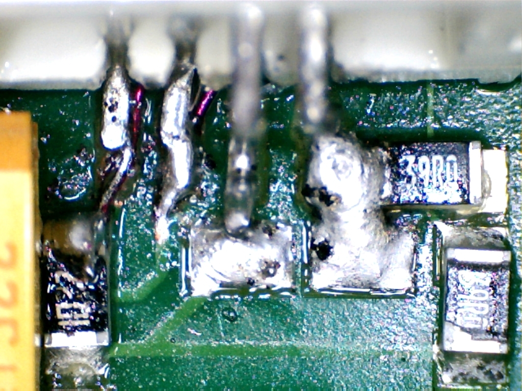

Auf alle Fälle geht das Teil wieder.
Hurra.
Wie sagt mein Vater immer nicht schön aber selten.
Und wie getippt es geht.
Ein Tipp für alle die auch diesen AVR USB LAB haben. Links und rechts
der Buchse noch mal gut nachlöten. Wenn es da wackelt sieht er sonst
bald so aus wie meiner.
