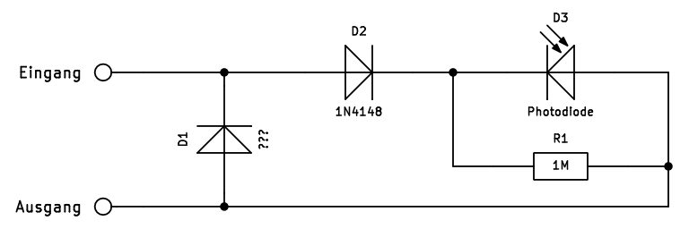

ich versuche eine Diode mit der Aufschrift
ON
GA
SA
zu identifizieren. Bild ist angehängt, besser ging es leider nicht.
Das "SA" ist nicht gut zu erkennen, könnte also auch "5A" oder etwas in
der Art sein. Darunter scheint nichts mehr zu stehen, um ganz sicher zu
sein müsste ich die Diode auslöten. Aber vielleicht kann mir ja auch so
schon jemand weiterhelfen.
Die Diode liegt in Sperrichtung an den beiden Eingangspins eines
Sonnensensors (siehe Schaltplan). Der Strom durch den Sensor sollte
proportional zur Lichtstärke sein.
Mein Verdacht ist, dass es sich um eine Zener- oder
Überspannungs-Schutzdiode handelt. Ich bin bei meiner Recherche auf
http://www.onsemi.com/pub/Collateral/SA5.0A-D.PDF
gestoßen, das dort angegebene "marking" passt aber nicht.
Bin dankbar für jeden Hinweis!

> Der Schaltplan sieht etwas seltsam aus. Welche Spannung liegen denn an
> den Teilen an?
Den Schaltplan habe ich auf Basis der Platine gezeichnet, sollte also
stimmen. Wie genau der Sensor angesteuert wird (Widerstände,
Operationsverstärker, ICs, etc.) kann ich nicht sagen. Die Steuerung, an
der er ursprünglich angeschlossen war, wurde jedenfalls mit 5V versorgt.
Mehr als 5V sollten also wahrscheinlich nirgendwo anliegen.
Dass der hiesige Artikel Lichtsensor / Helligkeitssensor eine etwas
andere Photodioden-Beschaltung empfiehlt, habe ich schon gesehen.
Die Schaltung spielt aber erstmal keine Rolle, will nur den Diodentyp
identifizieren und hatte gehofft, dass der Kontext hilfreich wäre.

Das sieht tatsächlich aus wie eine Überspannungs-Schutzdiode, damit die
maximale Sperrspannung der Fotodiode nicht überschritten wird. Ich würde
auf einen 5V-Typ tippen. Du kannst mal versuchen, mit einem
Labornetzteil die Spannungskennlinie der Schaltung aufzunehmen.
