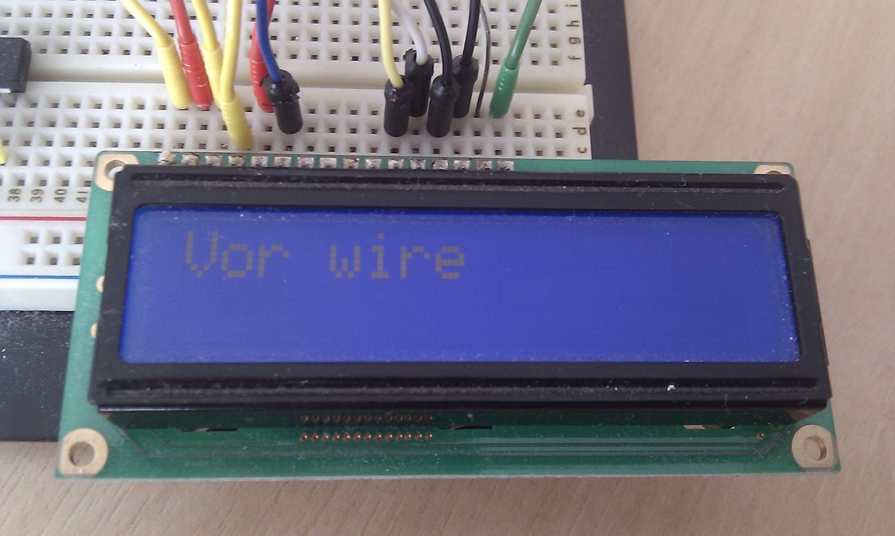

Hallo Leute,
Ich habe glaube ich ein Verständnisproblem zu folgendem Thema.
Es ist an einem Arduino Leonardo ein HD44780 kompatibles LCD Display
dran und ein RTC Modul das über I2C (pins SDA und SCL) angeschlossen
ist.
Das RTC Modul kann ich einwandfrei über die serielle Ausgabe auslesen.
Nun wollte ich das Ganze auch über das LCD Display ausgeben.
Anfangs probierte ich es mit diesem Code:
http://napalmpiri.info/2012/11/16/codingcolor-arduino-rtc-lcd-clock-with-chronodot/
Der hat aber nur Sonderzeichen ausgegeben.
Das LCD Display funktioniert auch einwandfrei an dem kann es nicht
liegen.
Ich konnte nun das Problem auf folgende zeilen eingrenzen:
 #include <Wire.h>
 #include <LiquidCrystal.h>
 #include <SoftwareSerial.h>
 LiquidCrystal lcd(12, 11, 5, 4, 3, 2);
void setup() {
  lcd.begin(16, 2);
   lcd.print("Vor wire");  // >> lcd gibt Text normal aus
   delay(2000);
   lcd.clear();
   Wire.begin();
   //Serial.begin(57600);
   lcd.print("Nach wire");   // >> LCD gibt nur Sonderzeichen aus
   delay(2000);
   lcd.clear();
Liegt es an der wire lib?
Vielleicht weiss jemand woran das liegen kann?

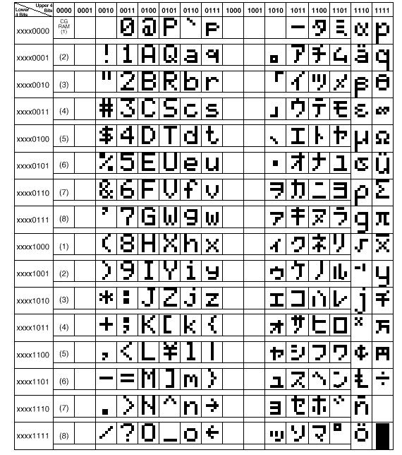

Gast #2996290
Es sieht so aus, als ob nach
   Wire.begin();
die zwei oberen Bits, deiner 4-Bit-Ansteuerung, immer auf "1" stehen.
  ASCII       Ausgabe
N 0100 1110   1100 1110
a 0110 0001   1110 1101
c 0110 0011   1110 1111
h 0110 1000   1110 1100
  0010 0000   1110 1100
John
