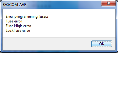

Jetzt hab ich gestern auch ein par mal ein Programm auf den
Mikrocontroller übertragen. Nun meldet mir aber Bascom immer wenn ich
auf Verify klicke ChipID: FFFF
Dann hab ich mal den Atmega328 aus meinem Arduino genommen und den hat
er erkannt. Beim aufspielen eines für Arduino angepasstes Programm,
brachte er den auf dem Bild zusehenden Fehler und macht seit dem das
selbe wie der Atmega32 und ich mein das den Fehler auch der Atmega32
gebracht hat... Was ist da los? was kann ich machen.. Ich habe auch mal
einen Atiny2313 aus einer funktionierenden Schaltung ausgebaut, der wird
auch nicht erkannt... funktiniert aber so wie er soll in der "Original"
Scahltung. Hoffe ihr könnt mir weiter helfen

Ich würde das ganz klassisch verfused nennen.
sowas wie falsche Taktquelle versehentlich eingestellt und/oder die
ISP-Schnittstelle deaktiviert. Passiert recht schnell. Musst versuchen
ne externe Taktquelle anzuschließen an den XTAL1-Pin und hoffen, dass du
dann wieder rein kommst, wenn nicht hilft vermutlich nur noch
HV-Programming.
Ich bin mal davon ausgegangen, dass du hardwaremäßig alles richtig
machst...

Also ich hab jetzt neue Controller und das gleiche Problem. Am
ISP-Programmer liegts auch nicht ich hab den von nem Bekannten
ausgeliehen und der funktinoiert auf jedenfall.
