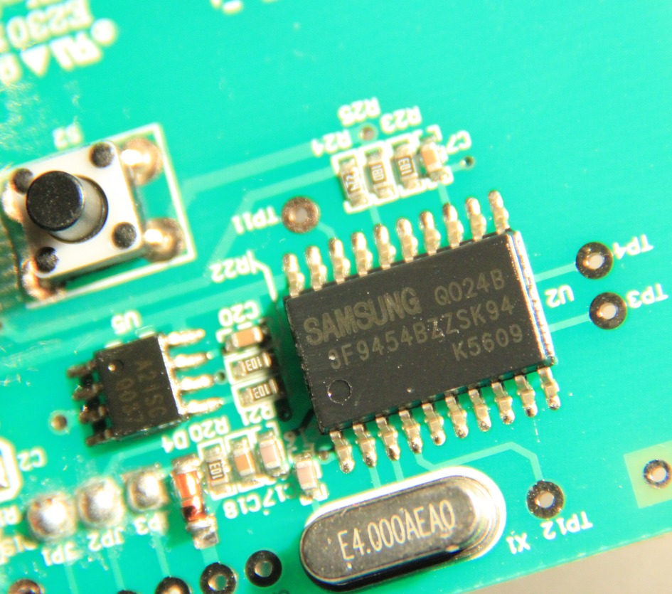

Wir haben im Garten zwei drei Monate alte Solar Lampen, die wie bei
dieser Jahreszeit üblich, nicht die ganze Nacht leuchten. Marktpreis ca.
115€, Deutscher Hersteller. Akku: LiFePO4
Leider ist es jetzt aber so das die Lampen schon um 12Uhr Mittags an
schalten und dementsprechend schon vor 20Uhr wieder leer sind.
Auf Anfrage beim Hersteller hieß es nur: "Ist bei dieser Jahreszeit
normal"
Jetzt zur Frage:
Auf der Platine sind drei IC's. Leider konnte ich im Netz nicht viel
über die ICs herausfinden. Kann mir jemand sagen was das für ICs sind?
Hat jemand vllt sogar ein Datenblatt oder ähnliches?

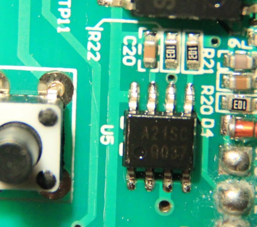

IMG_1 müsste denke ich ein LED Treiber/DAC oder PWM-Generator oder
ähnliches sein. Der Ausgang geht direkt auf die LEDs.
IMG_2 ist wenn ich es bisher richtig herausgefunden habe ein SAM88, also
ein µC.

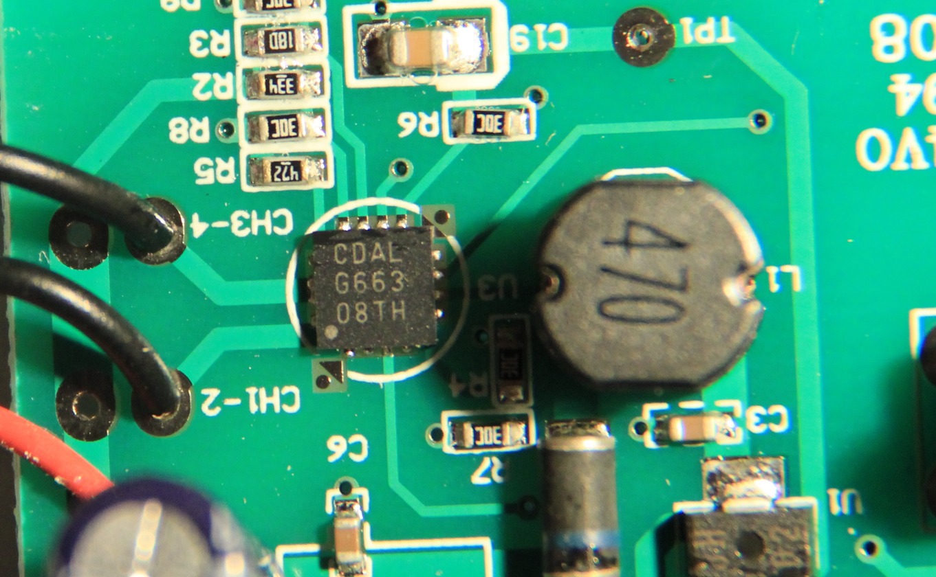

IMG_3 ??
Irgendwo müsste aber auch das Batteriemanagement/Powermanagement gemacht
werden bzw ein IC zum Laden der Batterie.
Ziel ist es von mir die Lampe erst später leuchten zu lassen. Die
Messung der Helligkeit läuft mit über die Solarzelle (kein separater
Sensor).
Ist es möglich vor den LEDs die auf einer anderen Platine sitzen und per
Kabel verbunden ist ein Modul dazwischen zu Schalt, das die Helligkeit
nochmal mit einer Fotodiode misst und erst deutlich später die LEDs
einschaltet?
Anmerkung: Geht man mit der Lampe ins Haus und gleich wieder raus bleibt
die Lampe aus und geht erst deutlich später an.
Ich hoffe ihr könnt mir Helfen.

Du wirst da nicht viel machen können.
Mein Vorschlag:
Der mikroC wird irgendwie die Spannung des Solarpanels messen. Also such
nach einer Leitung die von + zum mikroC geht.(Wird ein Widerstand
zwischen + und mikroC eingebaut sein)
Danach schaust du im Datenblatt des mikroC's nach ob das ein ADC
(Analog/Digital Wandler) Eingang ist.
Wenn ja, löte den Widerstand aus und ersetzte in durch ein Poti das
etwas hochohmiger ist.
Jetzt kannst du einmal daran drehen und schauen was passiert. Eigentlich
müsste jetzt die Led gemäss Umgebungshellikgeit regelbar sein.
