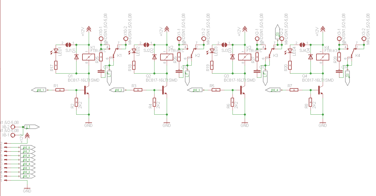

OK was ich damit machen will, es sollen über Relais 8 Steckdosen in
einem Gehäuse geschalten werden.So jetzt habe ich mir überlegt, den PE
Leiter bei allen Steckdosen Parrallel anzuschliessen, wie mann das auch
bei der Hausinstallation macht.
Die Leistung beträgt bei allen Steckdosen zusammen max 1000W.
Ich hoffe das geht.

Gast #2997764
Da sich das mit dem PE-Leiter geklärt hat, habe ich nur noch eine
Frage!!!
Ich ja nur eine Phase habe die reinkommt und ich sie auf alle Steckdosen
über die 8 Relais verteilen will, muss ich ja von einem Relais zum
nächsten.
Wie macht mann das am besten über min. 5,00mm breite Leiterbahnen oder
besser mit 1,5mm Leitungen über die Klemmen.
#2997822
ich frage mich, wozu du unbedingt eine Leiterplatte nutzen willst. Du
willst einfach Relais schalten, dann tu das. Setz eine Hutschiene wie in
jedem Verteiler, und da dann entpsrechende Relais drauf. Die PE's und
N's mit Wagoklemmen verbunden. Übliche 230V Relais haben alle
Schraubanschlüsse, da einfach mit dem Draht rein, wenns flexibler Draht
ist, mit Aderendhülse. Also ich meine Relais, welche 230V schalten
können. Die Ansteuerung der Relais kannst du dann ja über eine
Leiterplatte machen. Wenn du schlau bist, nimmst du Relais, die man mit
12V ansteuern kann. So hast du auf deiner Leiterplatte nur noch mit 12V
zu tun und alles ist gut und die VDE hat nicht ganz soviel dagegen, nur
das es nicht korrekt geprüft wurde, weil du warsch kein VDE Messgerät
hast. Aber wenn du es sorgfältig anschließt und dir richtig sicher bist,
was du tust sehen wir da mal drüber weg. Wenn was passiert, bist du
trotzdem dran, aber wenn du es wirklich ordentlich gemacht hast, dürfte
nix passieren.
MfG Dennis
Gast #2997856
Natürlich kann man die Phase über die Leiterplatte führen - nur auf
genügend Abstand zur Niederspannungsseite achten. Mit 5mm Leiterbahnen
kann man schon 7A ohne merkliche Erwärmung führen, eigentlich sollten
auch 3mm reichen. Nur eine Sicherung sollte irgendwo rein, sonst brennt
im Fehlerfall die Leiterbahn durch.

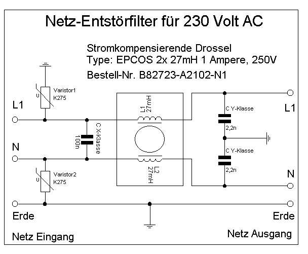

Gast #3003764
Jetzt habe ich noch ne Frage reicht es als Sicherheit, die oberige
schaltung am eingang der Platine einzufügen oder soll ich lieber ein
Snubber an jedes Relais hinbauen???
Was hat seine Vor- und Nachteile???
MFG
