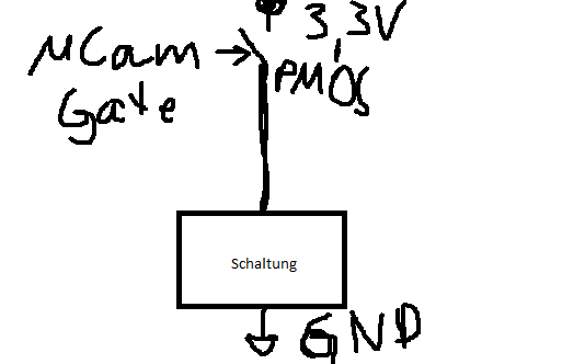

Hallo an alle hier.
Ich habe ein Problem. Und zwar möchte ich eine von mir aufgebaute
Schaltung die mit 3.3 V versorgt  über einen selbstsperrenden PMOS der
über einen Mikrocontroller geschaltet wird von der Versorgungsspannung
trennen. Mein Problem ist das ich den momentan Eingesetzten MOSFET zwar
durchgeschaltet bekomme wenn ich das Gate auf GND lege... aber ihn nicht
richtig gesperrt bekomme wenn ich das Gate auf die 3.3 V lege.
Gibt es einen P-MOS der mir mein vorhaben ermöglicht? Bzw. bei PMOS kenn
ich mcih nicht so wirklich aus... was muss mein PMOS für eine V_gs(th)
haben damit ich das so machen kann?
Mit einem NMOS die Schaltung von GND trennen geht leider nicht da ich
Masseflächen benutzt habe und die Platine bereits fertig ist...
Durch den Mos fließen unter 5 mA. Wahrscheinlich sogar nur 1-2 mA. Es
ist nur ein OP und ein paar Spannungsteiler die halt komplett von der
Versorgung abgetrennt werden sollen. Mit möglichst wenig Leistung...
Ein Transistor mit hohem hfe und somit geringem Ib würde auch gehen...
von der Leistung.
Mosfet wäre mir aber lieber...
Habe momentan irgend einen BSSXXX weiß gerade nicht welchen..
Bisher hab ich nciht viel mit PMOS gemacht deshalb bin ich mir da sehr
unsicher...
Hab bei fast allem immer nur NMOS benutzt. Geht leider diesmal nicht
mehr...
Ok nun in LTSpice...
Die Schaltung die von der Versorgung getrennt werden soll wird dabei als
Widerstand Dargestellt.
Und der uC wird auch von den 3,3V versorgt und kann das Gate des PMOS
somit nur mit 3,3V und GND beschalten...
Hm hätte das Dingen jetzt nicht umgedreht....
Dachte dann ist die Body-Diode in Durchlassrichtung.... (wobei mir
gerade einfällt ich weiß gar nicht ob das Dingen ne Body-Diode hat....)
