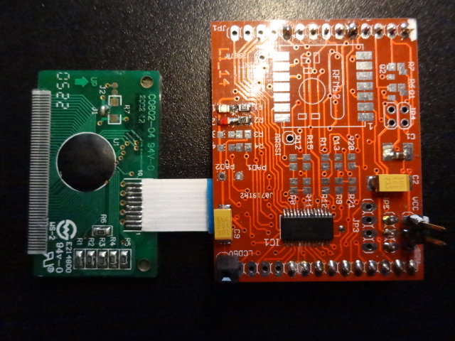

Biete Stand alone Leer-Platine für MSP430G (TI)  RFM12B  LCD
Aus einer kleinen privaten "Überproduktion" kann ich einige Platinen
abgeben (Preis: 4,-€/Platine + Porto 1,45€ + Verpackung 1,50€ , ab drei
Platinen zu 3,-€/ pro Platine). Verteilung erfolgt nach dem
Windhund-Prinzip (wer zuerst bezahlt, bekommt zuerst). Die Platine wird
abgegeben, wie sie ist und unbestückt.
Platine: 50x40mm, Sockel für alle Prozessoren der Launchpad-Familie
MSP430Gxxxx
- 16Bit TI-Prozessoren (14 bis 28 Pins) universell bestückbar bis 24
GPIOs, 16MHz, Timer, ADC, PWM, SPI/I2C...
- Auswahl der verschiedenen Prozessortypen über 0-Ohm-Matrix, bis 28 Pin
(MSP430G2553, 28TSSOP)
- oft sind Bauteile nur alternativ bestückbar (z.B. Q1,R6 , gleichzeitig
macht keinen Sinn), das dient einfach der univerisellen Auslegung.
- Versorgungsspannung 3V - 16V (zwei Spannungsregler 3.6V , 5V nur für
LCD)

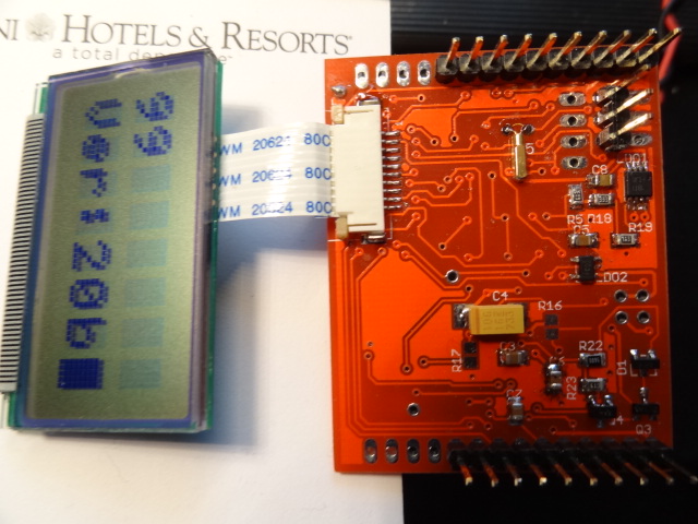

- Konnektor für einfaches und preiswertes LCD von Pollin (0,95€)

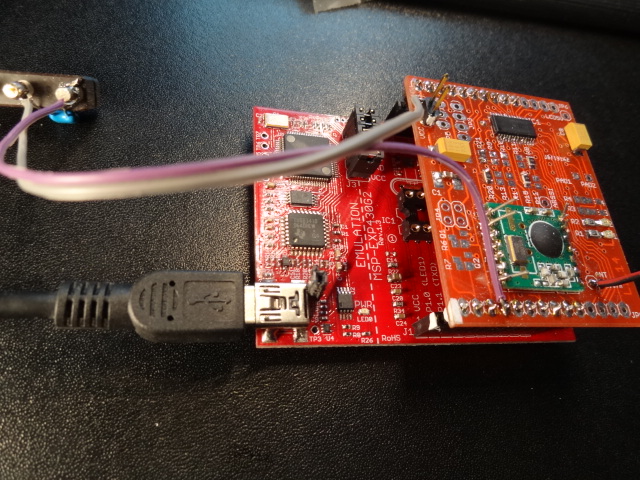

- Programmierbar direkt über Preiswertes Launchpad von TI
- Zwei Treibertransistoren zur Ansteuerung von z.B. Relais
- Spannungsmessung der eigenen Versorgungsspannung der Platine mit dem
Prozessor
- Die Spannungsmessung wird vom Prozessor aktiviert, also keine
Eigenerwärmung der Messschaltung bei kurzen Messungen
- Platine mit sehr geringer Stromaufnahme (je nach Bestückung), weil die
Prozessoren in verschiedene
PowerDown Modi versetzt werden können. Der Stromverbrauch hängt von der
Bestückung und vom Programmierstil ab.
- Software wird nicht geliefert, für alle Funktionen des Prozessors gib
es Beispielcode bei Texas Instruments
- Die Platine hat keinen Verpolungsschutz, also selbst aufpassen (ein
gelegentliches, kurzes Falschanschließen hat bei mir aber noch zu keinem
Ausfall geführt).

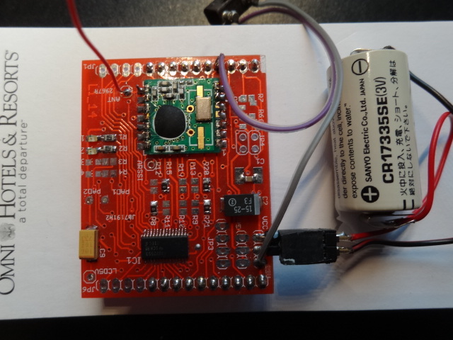

- Geringe Stromaufnahme und weiter Versorgungsspannungsbereich: Ich
betreibe die Platine mit ausrangierten, z.B. mit alten 9V-Blocks aus dem
Jahr 1997, die jetzt noch 6,4V haben, siehe Video) und die in keiner
konventionellen anderen Schaltung mehr funktionieren.
