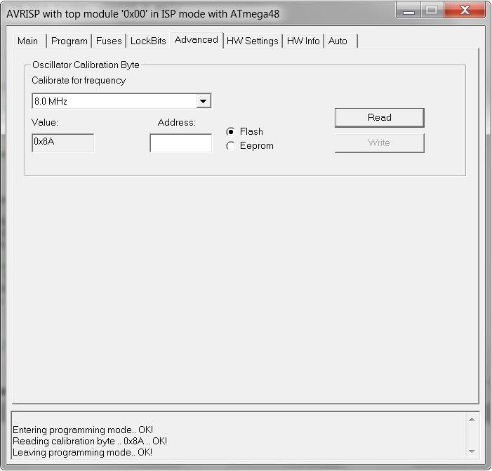

Um das Thema abzuschließen möchte ich noch folgendes mitteilen:
Ich habe bezüglich diesem Thema noch eine Menge gegooglet und
'gespielt'.
Aus den Google-Ergebnissen wurde ich persönlich nicht sonderlich schlau,
das überschreitet alles noch meinen aktuellen Kenntnisstand, aber was
ich rausgefunden habe war, dass das Programm und der IR-Empfang immer
stabiler und 'besser' wurde, je tiefer ich den OSCCAL-Wert in de
rtimer.h angesetzt habe.
Irgendwo bei ca 135 lief das ganze dann so, dass ich es als 'perfekt'
empfunden habe.
Irgendwann habe ich dann einfach mal die komplette OSCCAL rausgenommen
und siehe da, so einfach kann es laufen - voila!
Zufällig bin ich dann über den 'Advanced'-Reiter im AVR-Studio ->
AVR-ISP-Mode gestolpert und habe einfach mal auf 'read' geklickt. (Siehe
Anhang)
Dort spuckt mir mein Atmega48 den Wert "0x8A" aus, der Dezimal "138"
ist, was auch mit meiner 'Versuchsreihe' überein stimmt, in der ich auf
~135 kam.
Wenn ich also richtig verstehe steht die Standard-Kalibrierung MEINES
Atmega48s auf 138 - der Atmega48 des Programmentwicklers stand wohl auf
167 (dem Kommentar nach zu urteilen).
Beim Entwickler lief die 167 zu schnell, weshalb er auf 158
'feinjustierte'/drosselte.
Bei mir ist 158 immer noch deutlich zu hoch, weil der Standard bei 138
liegt (womit auch alles exzellent läuft).
Was mir jetzt noch unbegreiflich ist: Scheinbar haben verschiedene µCs
des gleichen Modells unterschiedliche 'Grundkalibrierungen' für den
internen OSC.
Wenn dem so ist, ist die Funktion doch reines Glücksspiel, wenn jemand
ein Programm für einen Atmega XYZ entwickelt und den Code (oder sogar
nur die *.hex) öffentlich zur Verfügung Stellt.
Wenn jemand das Projekt 'nachbaut' und den µC einfach nur flasht ohne am
OSCCAL zu drehen (sofern ein OSCCAL gesetzt wurde), ist die
Wahrscheinlichkeit, dass die Kalibrierung mit der des Entwickler-µCs
übereinstimmt, ja äußerst gering.
Kurzum ist es bei 'öffentlichen' Projekten, in denen eine Feinjustierung
des internen Oszillators vorgenommen wird äußerst ratsam den kompletten
C-Code zu veröffentlichen und nicht nur die fertige *.hex.
Oder sogar die OSCCAL komplett weg zu lassen und mit der +/-10%
Ungenauigkeit des internen OSC zu leben.
Verstehe ich das richtig oder habe ich mich gedanklich irgendwo vertan?
#3002277
> internen OSC.
Der 'interne Oszillator' ist nichts anderes als ein RC-Glied. Also ein
Widerstand und ein Kondensator. Sowohl der Widerstand hat
Fertigungstoleranzen als auch der Kondensator.
OSCCAL hat meines Wissenes keine Einheit. Das ist einfach nur ein Wert
von (ich glaube)0 bis 255, mit dem der Schwingkreis verstimmt werden
kann. Höhere Werte machen ihn schneller, kleinere Werte machen ihn
langsamer.
Ja, das ist in der Tat etwas unglücklich gemacht. Solche Dinge müssen
laut und deutlich kommuniziert werden.
In der Realität schreibt der Programmentwickler dem Nachbauer vor, wie
schnell sein µC zu takten hat. Und der Nachbauer muss sehen, wie er das
macht. D.h. im Regelfall lässt man bei einer Veröffentlichung das OSCCAL
komplett in Ruhe - das taucht da im Code gar nicht auf. Eben WEIL jeder
einzelne µC seinen eigenen Wert braucht um dann einigermassen exakt mit
1Mhz zu arbeiten.
#3002449
FoFi schrieb:
> Ursprünglich stand der OSCCAL auf 158
Ein fester Wert im Code ist ganz schlecht, stimmt eben nur für einen MC.
Ältere AVRs haben das OSCCAL nicht automatisch mit der Werkseinstellung
gesetzt.
Als Würg-Around stand der Wert auch auf der letzten Flash-Adresse, da
konnte man ihn auslesen. Nach dem ersten Löschen ist er jedoch futsch.
Die neueren AVRs laden ihn aber automatisch, also Finger weg vom OSCCAL!
Peter
