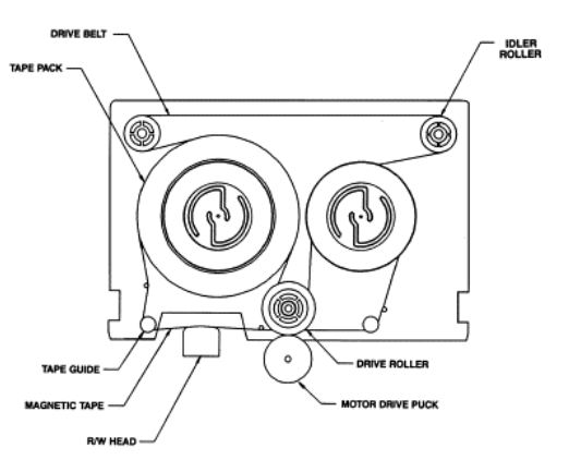

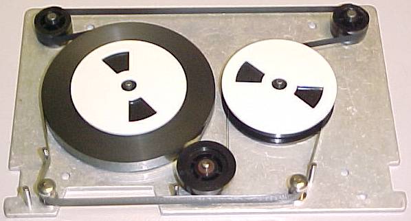

Bei den alten Data-Cassettes wurde das Problem mit den unterschiedlichen
Drehzahlen der Spulenwickel ganz einfach mit einem in der Cassette
verbauten Riemen (drive belt) gelöst - siehe Bild.
Da brauchen die Spulen nicht von ausserhalb der Cassette angetrieben
werden.
Es gibt da nur einen Motor-Drive-Puck, der in die Cassette ragt.
Der wird sowohl für den Bandtransport mit Normalgeschwindigkeit als auch
zum Umspulen verwendet.
