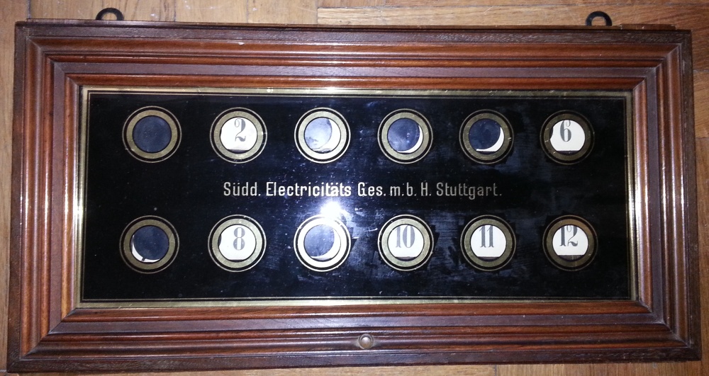

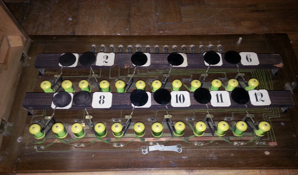

hat jemand eine Ahnung was das für ein Gerät ist? Klar, es ist eine Art
Anzeige, aber wo war die eingesetzt?
Das Gerät ist ein Holzkasten mit Glasscheibe, ca. 60x30cm. Es sind zwei
Metallösen zur Aufhängung vorhanden. Innen sind schwenkbare Abdeckungen,
die offensichtlich mit Elektromagneten ein- oder ausgeschwenkt werden
können, um die Zahlen 1 bis 12 freizugeben oder zu verdecken. Unten
mittig ist noch ein Taster, der einen Federkontakt schließt.
Leider bin ich noch nicht dazu gekommen, den Widerstand der Spulen zu
messen, so dass ich nicht sagen kann für welche Spannung sie ausgelegt
sind.
von Harald W. (wilhelms)
Das ist ein sog. Klappenschrank. Der wurde früher benutzt,
um die verschiedenen Diener zu den "Herrschaften" zu rufen.
Gruss
Harald
von Marko (Gast)
Ahh, sowas ähnliches hatte ich fast im Sinn, nur dachte ich an ein
Hotel. Der Kasten hängt in der Rezeption. Der Rufende schliesst mit
einem Knopf in seinem Zimmer einen Kontakt und die entsprechende Zahl
wird freigegeben. Der Taster dient dann zur Rückstellung. Man sieht ja,
dass die Rückstellspulen alle irgendwie zusammengeschaltet sind.
Hat gegenüber Lampen den Vorteil, dass der Zustand "gespeichert" wird,
so dass der Ruf nicht "verlorengeht" wenn gerade niemand hinschaut.
Aber klar, die Verwendung in einer größeren Villa ist denkbar, damit der
Diener gleich weiß wo er hin soll und nicht alle Zimmer absuchen muss :D
von amateur (Gast)
Die Teile waren auch in vornehmen Hotels im Einsatz. So konnte der
Empfang informiert werden.

von Wilhelm F. (Gast)
> sind.
Versuchs mal mit idealerweise einem Labornetzgerät, was du langsam von
Null an hoch drehst. Wenn das Schauzeichen voll geöffnet ist, leg noch
ungefähr 50% Spannung zu, dann klappt das schon.
Auf Anhieb ist es schwer zu sagen, ob die Klappen mit 3V oder auch 60V
betrieben werden. In der Handvermittlung von Telefonen wurden die
Klappen auch schon mal mit dreistelliger Spannung vom Kurbelinduktor
bedient.
Andererseits: Wenn der Widerstand bekannt ist, kann man mal grob
schätzen, welche Leistung die Spulen vertragen könnten, um sich nicht
übermäßig zu erwärmen, und daraus die Spannung errechnen.

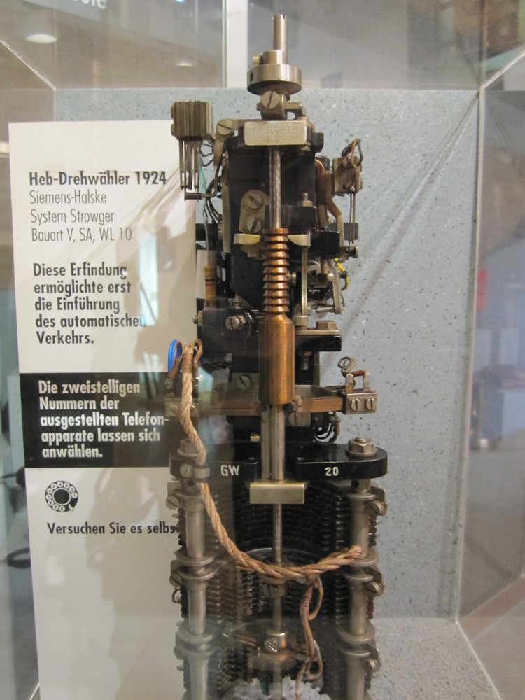

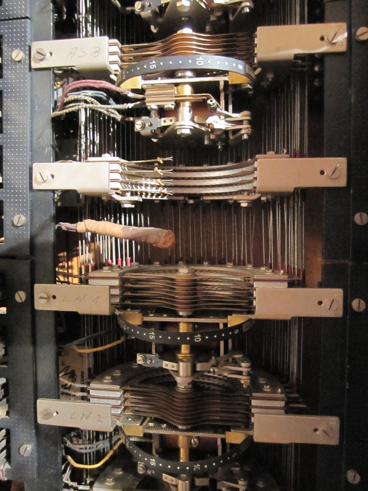

Die technischen Möglichkeiten waren halt etwas beschränkt... Habe gerade
nachgeschaut, habe leider keine Bilder der Handvermittlung gemacht.
Aber passend zum Thread "Unbekanntes Gerät" noch 3 Bilder...;-)
Auch wenn etwas Off-Topic, gehe ich davon aus das diese Bilder für
einige Leute hier durchaus interessant sind;-)
mfg Andreas
Die HDW Schrittschaltwerke bis zurück zu Strowger kenne ich ja.
Da ich gerade die letzten Tage was für mich neues fand:
Schau dir doch mal die Rotary 7A1 oder 7A2 an. Die waren rein mechanisch
über Antriebswellen zentral angetrieben, und hatten andererseits schon
vor 100 Jahren digitale Speicherregister, die eine gewählte Rufnummer
vor Verarbeitung zuerst zwischenspeicherten.
Eine Anlage voller Antriebswellen, echt imposant. Es gibt sogar ein
Video davon, von der Anlage im Betrieb.
http://www.bayern-online.com/v2261/artikel.cfm/203/Maschinenwaehler.html
http://www.bayern-online.com/v2261/artikel.cfm/203/Video-Central-telefonica-Rotary-7A2.html
Na ja, wen es interessiert.
Reine Dampf-Vermittlungen wie die Dampflok fand ich allerdings nicht.
Obwohl Strom ja zur Datenverarbeitung auch nur ein Mittel der Wahl ist.
von Impulswähler (Gast)
Andreas B. schrieb:
> Mit unserem Netzwerk Dozenten waren in einem Telefon Museum, und da war
> noch so ein Handvermittlungspult.
Deine Bilder schauen recht interessant aus. Welches Museum war das denn?
Würd' da auch mal gern hingehen ;-)
von Andreas G. (1412)
Ich lehn mich da jetzt mal aus dem Fenster und sage Museum Telephonica
in der Schweiz, da mir die Bilder irgendwie bekannt vorkommen.
Könnte das stimmen?

von Andreas B. (andreasb)
> Könnte das stimmen?
Treffer.
Du hast / studierst nicht per Zufall an der ZHAW?
mfg andreas
