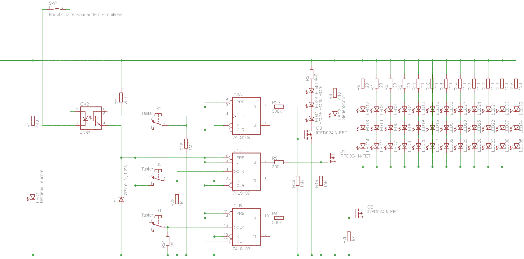

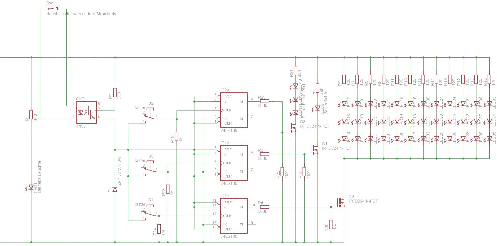

Hallo Zusammen :)
Habe mich mal dran gemacht an das Modding eines Technics SL1200MK2
(Plattenspieler fuer die die's nicht wissen :) ) gemacht und wollte da
einige visuelle Mods installieren, sprich LEDs
Um das ganze durchzuziehn habe ich mir mal den Schaltplan des MK2
reingezogen und auch von anderen erahrenern Modden sagen lassen dass die
Speisung nicht ausreichend ist fuer eine umfassendere LED installation.
Deshalb habe ich ein 12V Netzteil zugelegt welches ich zusaetzlich
verbauen werde. Ist ein Kleinst-Netzteil mit 12V / 420mA Max 5W.
Darauf aufbauend habe ich mir mein Wissen aus der Lehrzeit als
Elektroniker wieder hervorgekramt und mal eine Schaltung
zusammengeflickt.. ist schon 15 Jahre her und ich wollte mir einfach mal
eine ander Meinung einholen ob man das so wie ichs zusammengestrickt
habe durchziehen kann.
Grundsätzlich soll die Schaltung mittels (als T-FlipFlop gebrauchte)
JK-FlipFlops 3 verschiedene LED kreise zum leuchten/erloeschen bringen.
Die Taster (entprellt) sorgen fuer den Clock und die MOS-FETs (N-Kanal)
am Ausgang der FlipFlops dienen als Schalter fuer die LED-Schaltkreise.
Erschwerend kam hinzu dass ich die Schaltung an-/aus-schalten wollte mit
dem anderen bestehenden Stromkreis des MK2. Das hab ich mir so ueberlegt
dass mittels eingebautem OptoKoppler (mit Foto-Transistor) ,welchen ich
als ersatz fuer eine der ueberfluessigen LED's des alten stromkreises
benutze, die Vcc des Digitalstromkreises schalte. Die 5 (bzw 5.1Vcc)
moechte ich mittels Z-Diode stabilhalten.
Jetzt die ganz einfache und banale Frage... Geht das so wie ich mir das
vorstelle ? (siehe anhang schaltplan)
Vielen Dank schon im Voraus
Greets
Thom

Der schöne Plattenspieler... wuhäää.
1. Wenn du CMOS Flipflops nimmst, kannst du dir das ganze 5 Volt Gedöns
sparen und alles mit 12 Volt speisen.
2. 300k als Gatewiderstände sind sehr hoch, nimm lieber was in der
470R-2k2 Richtung. Die Widerstände vom Gate nach Masse kannst du dir bei
CMOS Flipflops sparen, da deren Ausgänge bei low wirklich auf 0 Volt
gehen.
3. Die LED des Optokoppler wird mit dem Einschalter lediglich
kurzgeschlossen? Ist wahrscheinlich anders gemeint, oder?
Was soll nach dem Einschalten passieren? Wenn du möchtest, das die LEDs
erstmal gelöscht sind (Reset), dann bau eine Schaltung, die nach dem
Aktivieren des Optokopplers nur einen kurzen Puls auf die Reset Eingänge
gibt, sonst bleiben die Flipflops für immer im Reset. (ein Monoflop kann
so etwas).
Das CD4027 enthält zwei J/K Master Flipflops in einem Gehäuse.

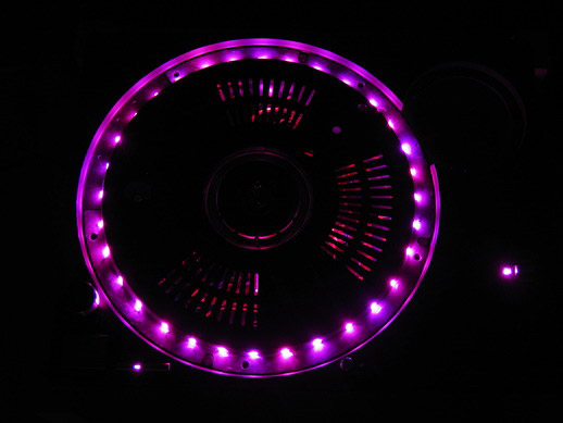

Nein nein das sieht nur ganz schlimm aufm Schaltplan aus... aber ist
weniger als es ist.. wart ich such dir kurz ein Bild raus :) .. bin
selber DJ und hab 4 von denen hehe .. mach da noch mehr dran.. nen C8
Netzbuchse, Stereo Cinch Goldanschluesse und Erdung in Cinchmasse
integriert (damit ich die Kabel mal entfernen kann und Kabelsalat
aufgeraeumt ist), Gehaeuse neu lackieren beim Automech und so :)
Nur beispielbilder.. hat mich inspiriert hehe .. die 36 LEDs ganz rechts
sind fuer die unter-teller beleuchtung.. da brauchts einige dass das
Licht homogen und aus einem stueck erscheint .. darum :) und das
serienschild wird graviert auf Plexiglas und eingebaut
Serienschild off http://www.12x0.de/project/data/master66.jpg
serienschild on http://www.12x0.de/project/data/master80.jpg
Da war doch noch was.. CMOS.. genau .. lichtaufgeh :) .. werd ich mir
genau anschaun danke fuer den Tip!!
> gehen.
ahh ok .. hab eben den gate-strom genommen und hochgerechnet mit 3.4V
Vgs darum komm ich auf so hohe... hab da wohl was nimmer ganz in meinen
zellen gespeichert von frueher :)
nein dass ist nur symbolisch.. du weisst ja dass beim drehschalter am
MK2 hats 4 LED drin (.. ich wollte (um die galvanische trennung beider
getrennten stromkreise zu gewaehrleisten) eine dieser 4 LED im
drehschalter entfernen (kommen eh neue farben rein.. nein nicht pink
hehe) und durch die InputLED des Optokopplers ersetzen.. der schaltet
dann im 12V Stromkreis die schaltung erst ein.. die (zukuenftige) CMOS
schaltung soll ja nicht laufen bevor das geraet eingeschaltet ist.

http://www.12x0.de/project/data/master43.jpg so siehts aus wenn der
Teller weg ist
http://www.12x0.de/project/data/master29.jpg und so siehts im groben
aus.. das is der plastikdeckel der die schaltung schuetzt direkt unter
dem teller .. ich mach den Turntable schwarz matt lackiert und nehm
gruene LED .. aber nid so furzdiffuse LED... 60'000 mcd Gruene klare LED
.. das zieht und dann siehts auch nid so zerstueckelt aus hehe ist quasi
ne indirekte beleuchtung.. und das serienschild sieht nur total grell
aus ist es aber nicht :)

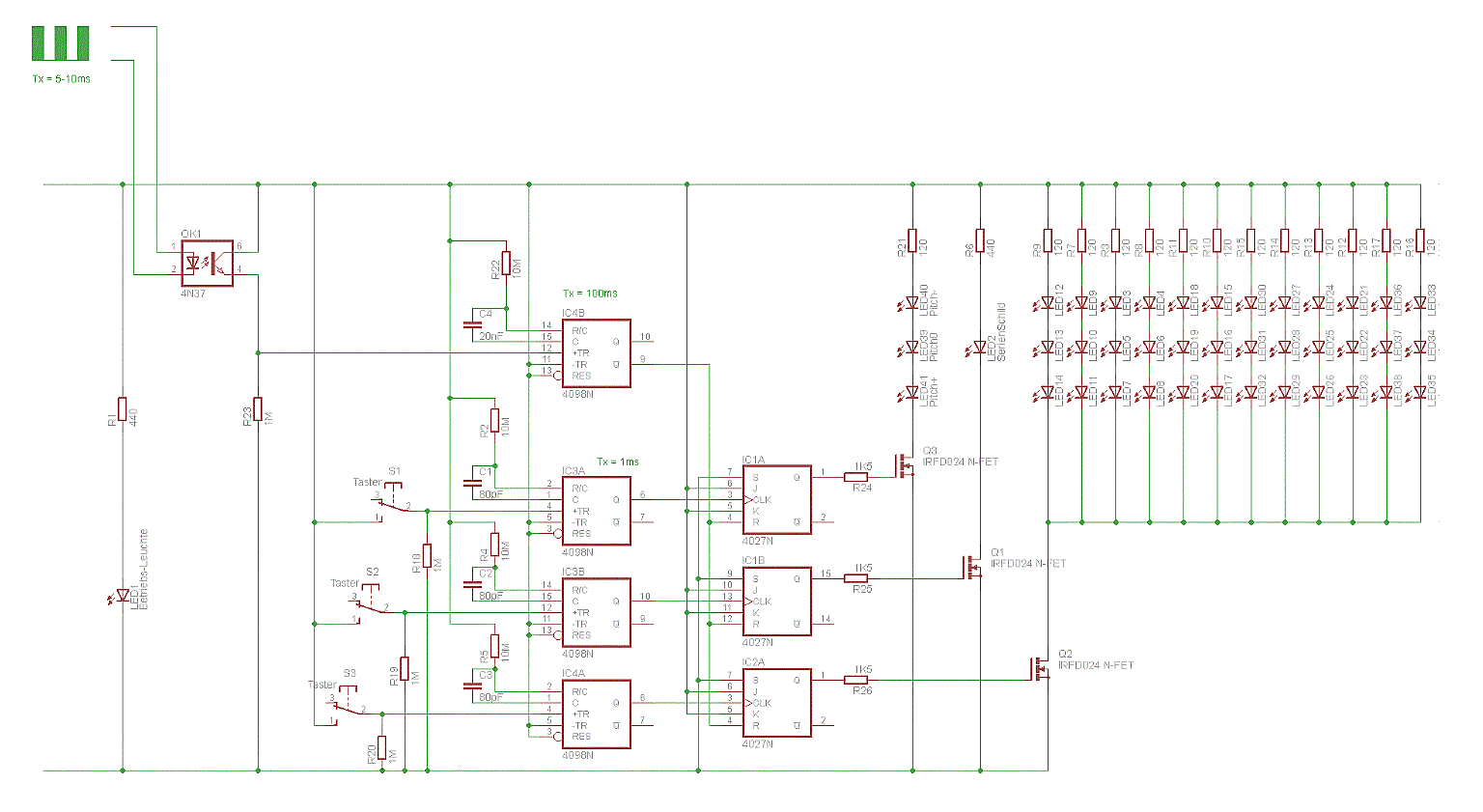

Gute idee.. hab sie grad mal in die Schaltung reingepflanzt.. hab aber
nen CD4098 verbaut.. macht glaub kaum unterschiede ausser dass die 45er
viel genauer und fuer meinen Zweck zu genau wohl sind :) .. ausserdem
hab ich grad 2 verbaut da die JK Flipflops entgegen einiger
Datenblaetter und Haendler MasterSlave und keine "herkoemmlichen" JKs
sind .. hab die FFs einfach mit MonoFlops vorne dran zusammengekoppelt
(im retriggermodus)
Fran.sch schrieb:
> Übrigens wirst du noch Q2 braten mit dem Kurzschluss bei LED 15/16/17
> und R10.
Stimmt.. das ist aber nur ein schoenheitsfehler im Schaltplan.. nicht
bewusst geplant :)
So hab mal den Plan neu gezeichnet .. mal guggen ob das funzt.. kanns
erst so in 2 monaten machen da wir umziehn auf ende Februar und kaum
zeit fuer sowas noch bleibt momentan hehe :)

> Nimm statt der 10M Widerstände lieber kleinere im 100k-1M Bereich und
> erhöhe statt dessen die C in den nF Bereich, die Betriebssicherheit wird
> es dir danken. Ansonsten könnte das so doch klappen.
Ok... fuer den 100ms Puls: Rx = 1M,   Cx = 100nF
  und fuer den   1ms Puls: Rx = 100k, Cx =  25nF
Laut Datenblatt vom 4098er das duerfte hoffentlich so funktionieren ..
> Also dann bis in 2 Monaten....
genug zeit zum Print layouten und zeuchs bestellen :) ..
mir schwirrt zum layouten noch was von der Lehrzeit im Kopf rum.. die
Cx/Rx von den MFs sollte man ja so guts geht so nah wie moeglich beim IC
platzieren oder hab ich das falsch im Kopf?.. wegen
Nee, das ist schon richtig so. Ach, übrigens, da fehlen natürlich noch
Abblockkondensatoren für die Betriebsspannung. Also am besten am
Betriebsspannungseingang einen 100uF Elko, und dann dicht an den CMOS je
einen 100nF von Vcc nach Vss. Dann schalten irgendwelche Störimpulse
nicht die Flipflops um oder triggern wahllos die Monos :-)
