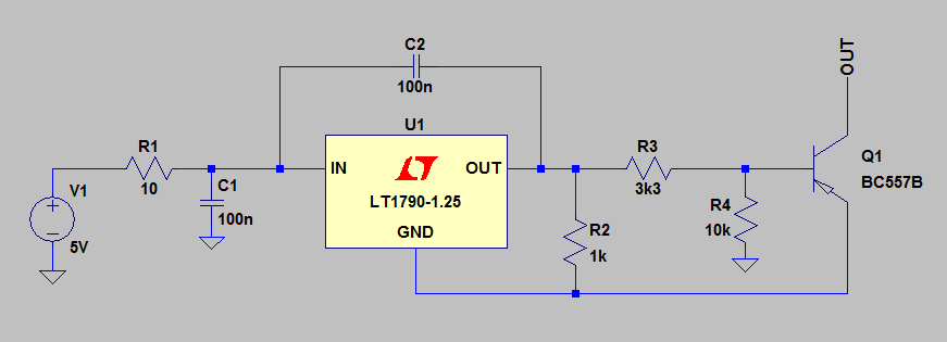

Ich habe hier ein defektes Gerät dessen Funktion ich gerne verstehen
will. Bei einem Teil komme ich nicht weiter. Den angehängten Schaltplan
habe ich so gut es geht von der Platine rekonstruiert aber es macht
keinen Sinn. Von der Funktion her sollte es sich um eine
Konstantstromquelle handeln, welche dann einen Kondensator auflädt.
Nur leider macht die Beschaltung noch keinen Sinn. Es wird eine
Spannungs-Referenz verwendet und mit dem Widerstand R2 werden die 1.25V
der Referenz in einen entsprechenden Strom umgewandelt. Soweit so gut.
Aber was soll die Beschaltung mit dem PNP Transistor. Die Basis müsste
ja eigentlich immer 1.25V (Ausgang der Referenz) höher als der Emitter
liegen. Die Beschaltung des Transistors und der Referenz habe ich
mehrfach kontrolliert und nachgemessen. Es kann aber sein, dass nicht
alle Bauteile auftauchen die zur Beschaltung gehören (ist schwer auf der
Platinen zu erkennen, mehrere Innenlagen und Versorgungsspannungen
erschweren die Suche).
Vielleicht kommt jemandem von euch die Beschaltung bekannt vor und kann
mir weiter helfen.
Danke,
Stefan

@  Stefan S. (sar)
>keinen Sinn.
In der Tat. Ich glaub du hast ihn falsch rekonstruiert.
Nö, das geht so einfach nicht, en PNP kann so nicht arbeiten.
>liegen.
Wenn es ein NPN wäre. Ausserdem hat die normale Konstantstromquelle
mit Bipolartransistor einen Widerstand im Emitterzweig. Der fehlt hier.
