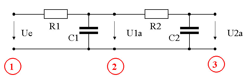

im Anhang ist die Schaltung, die ich gerade Aufbaue.
Ich will BERECHNEN, welche Restwelligkeit meine Schaltung aufweist, wenn
ich vorne mit einer 100Hz-PWM beaufschlage(ich idealisiere aber die
Eingangsspannung in meiner berechnung, als Sinus mit der Grundfrequenz
100Hz).
Die Filter sind NICHT identisch (R1>>R2) und (C1<<C2).
Um die Restwelligkeit am Ausgang berechnen zu können, sollte ich zuerst
den Amplitudengang berechnen. Über diesen kann ich dann die Dämpfung des
Systems annehmen.
Kann mir jemand weiterhelfen bei der Rechnung. Ich komme am Ende auf
viel zu lange Terme, die ich für unrealistisch halte.
Finde im Netz auch immer nur die Variante, dass beide Filter gleichgroß
sind, oder die hintere Impedanz so hochohmig, dass man sie als
"entkoppelt" betrachten könnte.
Wenn jemand noch drauf kommt, wäre ich dankbar.
Macht bei einem solchen Filter niemand. Simuliert man lieber. Ist viel
einfacher, vor allem, wenn man schnell noch ein paar Drosseln
hinzunehmen möchte.
Was hochgradig unsinnig ist. Also doch eine Hausaufgabe...

Mir gehts es auch weniger um die reelen Werte (also welches Verhältnis
C1 zu C2 hat etc.), sondern um den theoretischen Ansatz zur Berechnung
des Amplitudengangs.
mfg
Aber das ist doch gerade der Trick: Machst du R1<<R2 und C1>>C2,
belastet der zweite Teil kaum den ersten und du kannst die beiden
RC-Glieder fast als unabhängig voneinander betrachten. Dafür gibt es
auch Näherungslösungen. Wählst du dagegen gerade umgekehrt R1>>R2 und
C1<<C2 sind die beiden RC-Glieder nicht voneinander getrennt, sondern
das System geht eher in Richtung von nur einem einzigen RC-Glied. Das
ist reichlich dämlich, weil man dann R2 und C1 auch einfach weglassen
kann.
So... hab die Schaltung gerade mal nach den gemachten Vorschlägen
umgebaut und dabei festgestellt, dass die Restwelligkeit der
Ausgangsspannung nicht besser, sondern schlechter wird.
Um dies aber auch theoretisch nachweisen zu können, würden mich an
dieser Stelle eben nicht die Näherungslösungen von angepassten Modellen
interessieren, sondern die allgemeingültige Formel dieses RC-Filters.
Muss dazu sagen, dass am Ende des Filters ein (hochohmiger) OPV sitzt,
der mir die durch die PWM erzeugte analoge Spannung verdoppeln soll.
Kennt von euch jemand den Lösungsansatz zur mathematischen Beschreibung
der Schaltung?
Freundliche Grüße
ist natürlich die numerische Lösung der vollständigen
Differenzialgleichungen.
(Auch wenn Kai Klaas dies als Simulation bezeichnet)
