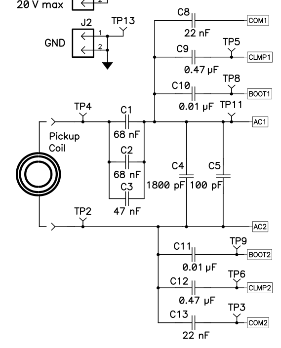

Hallo!
Ich habe mir ein Modul mit dem TI BQ51050 Chip aufgebaut und suchen nun
noch die passende Spule. Diese wollte ich mir erst einmal selber
wickeln.
Zur verfügung habe ich 0,1mm, 0,22mm, 0,28mm und 0,35mm Lackdraht,
welchen sollte ich am besten benutzen? Wie wickel ich Ihn am besten,
wieviele Windungen?
Wir haben ein Ladepad. Die Spule wollte ich jedoch um ein Plastikrohr
wickeln und es dann darauf legen (geht leider nur so). Funktioniert das?
Oder sollte ich eine Spule auf die Vorderseite des Rohres machen (wenn
ich das Rohr mit einer Fläche abschliesse. Die Spule darf den
Aussendurchmesser von 20mm Leider nicht überschreiten.

Ich wollte diese Spule ja selber wickeln (erstmal). Nun habe ich
ausgerechnet das meine Spule eine Induktivität von 285pH benötigt, ist
das richtig?
Parallel zur Spule habe ich einen 1900pf Kondensator.
Die eigentlich Formel lautet ja
f=1/(2π*root(Lpri * C2))
Im Datenblatt steht das der Chip einen hohen Wirkungsgrad bei 130khz
hat.
Also Formel umgestellt und eingesetzt
Lpri = (1/(2π*130000*root(1900))^2
Was 280pH ergibt. Ist das richtig?
Laut dieser Seite (http://www.b-kainka.de/bastel95.htm) sind es aber
832.68 uH :D
Ich habe nochmal den Schaltplan angehangen. Wie gesagt 1800pF Parallel
zur Spule und 183nF Seriell.
Hier (auf Seite 13) sind noch Infos zur Spule.
http://www.ti.com/lit/an/slyt479/slyt479.pdf
Oder sollte ich zur Anpassung die Kondensatoren ändern?
