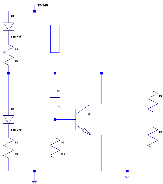

ich habe auf der Suche nach einer Schaltung für eine Last, um diverse
Schaltungen zu testen, die angehängte Schaltung gefunden.
Angenommen, die beiden Lastwiderständehätten (R4/R5) je 6Ohm, so würde 1
A fließen, wenn die Spannung anliegt.
Die rote LED dient wohl dazu, anzuzeigen, wenn die Sicherung
durchgebrannt ist.
Allerdings verstehe ich die Funktion des NPN noch nicht ganz dabei.
Schalter ein, Spannung liegt an den Widerständen (R4/R5) und der Strom
fließt durch die Lastwiderstände rechts. Die grüne LED dürfte leuchten.
Was macht aber der NPN? Klar, der schaltet durch oder auch nicht. je
nach Spannung an der Basis, aber mit was für einer Funktion in der
Schaltung?
Wäre klasse, wenn mir da jemand helfen könnte, das zu verstehen.
Patrik
Gast #3003346
OK. Er schaltet kurz durch und bildet somit einen Kurzschluss, dass die
Sicherung wieder durchbrennt klar.
Mhh, macht die Schaltung denn überhaupt Sinn, eventuell mit kleinen
Veränderungen? Vermutlich habe ich mir die falsch abgezeichnet....
