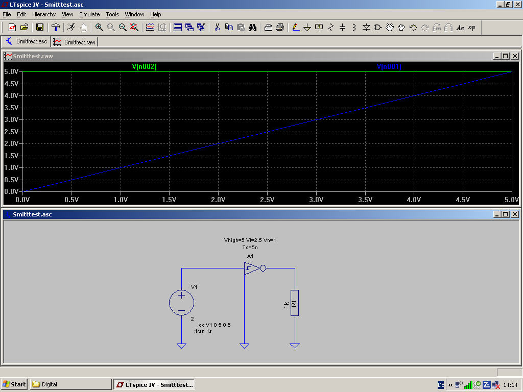

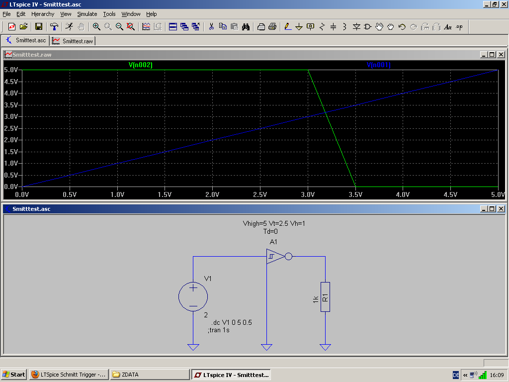

Wegen Td>0 hat der Schmitt-Trigger ein Zeitverhalten, das in der
DC-Analyse nicht berücksichtigt wird. Die Transientenanalyse sollte aber
die erwarteten Ergebnisse liefern.
> Bei 2 Volt sollte der SM doch auf Low schalten.
Die Schaltschwellen liegen bei 2,5V±1V, also bei 1,5V und 3,5V.
