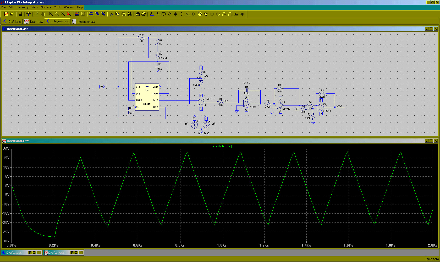

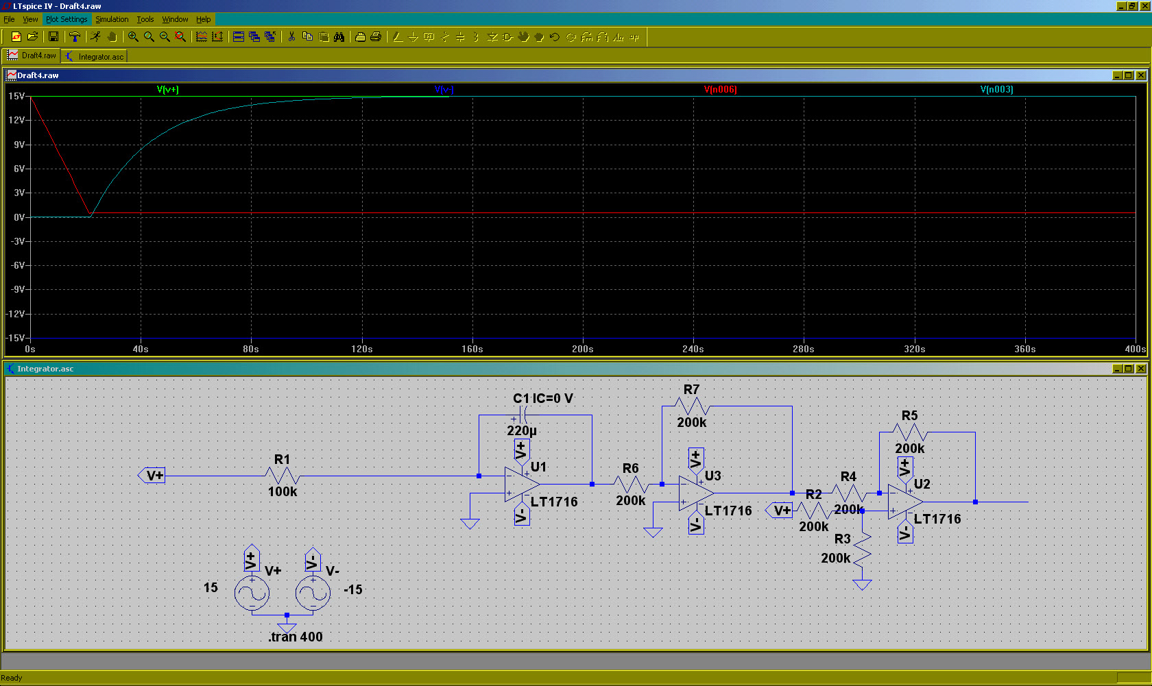

Guten Tag,
in der beigefügten Schaltung wurde linearer Spannungsabfall
realisiert,Signal geht dann weiter in ein IC. Ich versuche jetzt mit
einem Fenster Komparator Kapazität in seinem Spannungsmaxima zu
entladen,damit linearer Spannungsabfall in bestimmten Intervallen sich
wiederholt. Leider beim Versuch Kondensator zu entladen schwingen die
OP's. Kann jemand eine elegante Lösung für Kondensator Entladung
vorschlagen?
