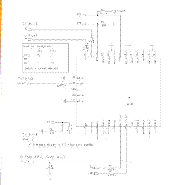

Hallo Leute,
ich habe ein GPS - Modul von Fastrax UC 430. Ich habe das Modul wie im
Datenblatt beschaltet (siehe Anhang). Ich werte das Txd Signal über ein
Max 232 aus. Die Daten werden mir auch im Hyperterminal angezeigt, doch
leider Empfange ich keine GPS - Daten. Über ein paar Tipps würde ich
mich sehr freuen.
Anbei die Aufzeichnung des Hyperterminal:

Gast #3005650
Hi
> Eventuell ist vielleicht das Schaltbild aus dem Datenblatt falsch??
Unwahrscheinlich. Wie sieht denn dein Aufbau aus? Hast du die
Layoutvorschläge im Datenblatt beachtet?
MfG Spess

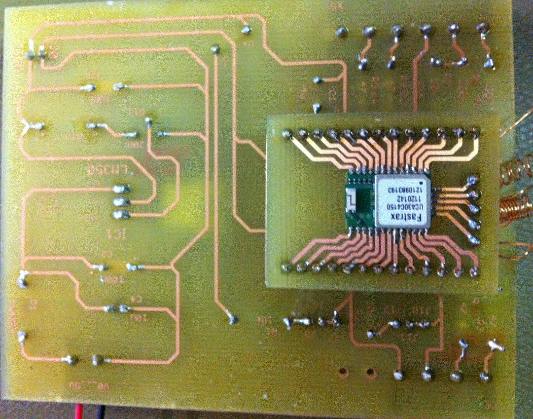

OP #3005792
Also die Layoutvorschläge habe ich mir nicht angeschaut hab das modul
mit fäldraht auf einer Lochrasterplatine aufgebaut. Die
Spannungsversorgung habe ich sicherheitshalber auch mal mit einer
Batterie getestet damit ich ein problemm mit unsauber spannung
ausschließen kann trotzdem empfängt das modul keinen Satelitten..

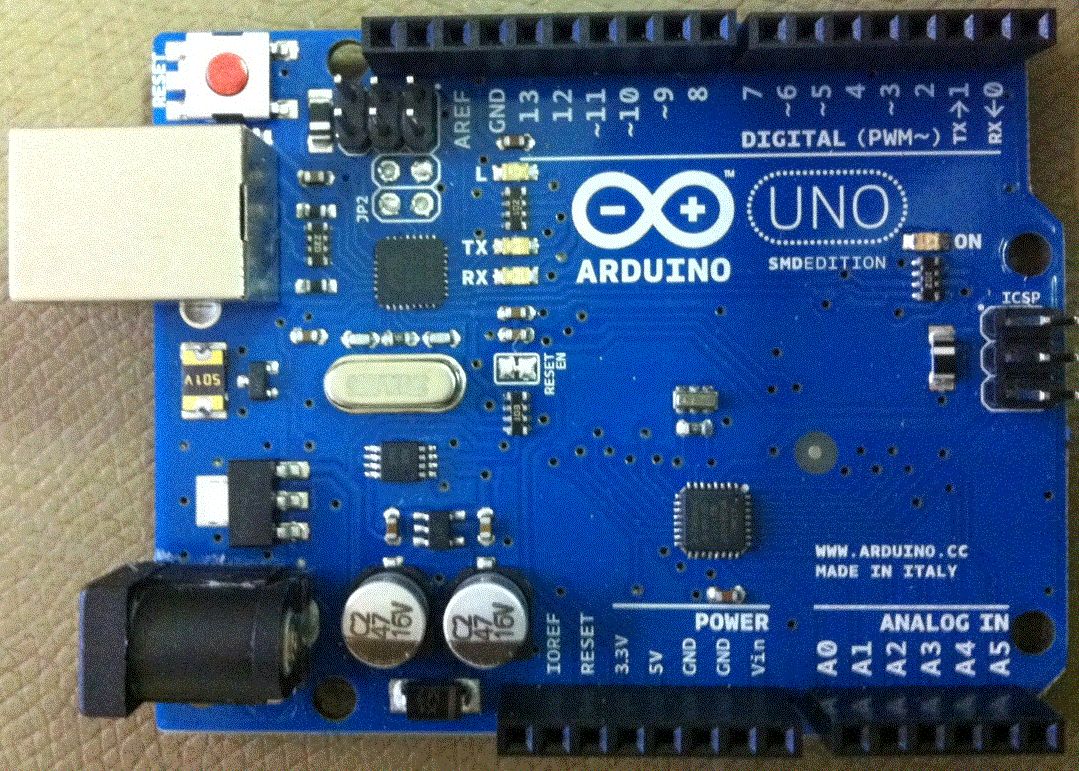

Gast #3039796
Hallo Fredy!
Hier ist noch mal Sarbi !
Ich lade dieses Mal meine Elektronik hoch. Es geht um GPS-Receiver von
Fastrax "uc430", was du schon zum Laufen gebracht hast. Ich benütze das
Mikrocontroller-Board von Arduino Uno.
Wenn du mir zur Kommunikation diesen zwei Systemen paar Tips geben
würdest, wäre dir sehr dankbar. Ich komme gar nicht vorran :-(
MFG
Sarbi

Gast #3156759
Hallo Hannes!
Ich habe noch keine externe Antenne angeschlossen.
Im Bild zu sehende Spulen sind eigentlich normale Kabeln. Sie waren zu
lang, deswegen habe ich sie so gedreht. Aber jetzt habe ich sie kürze
gemacht.
