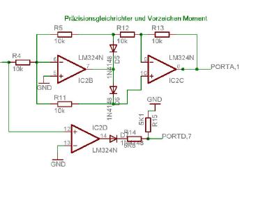

Gibt es (ok geben tut es das bestimmt) eine einfache Möglichkeit aus
einem Analogsignal, Range +/- 10Vdc ein Analogsignal 0-10V und ein Art
Richtungssignal zu generieren ? (also ob nun positive oder negative
Spannung anliegt)
Danke für jeden kleinen Tipp ...

Hi Michael,
...ja, mit einem OPAMP. Zunächst das Signal(noch +/-10V)halbieren,
macht +/- 5V.Dann 5V zuaddieren, und Du hast das gewünschte Signal von
0..10V.
Was die Richung angeht, meinst Du sicher die Unterscheidung im
"neuen" Signal, ob nun 0V oder 10V, da ja keine Polaritätsinformation
mehr vorhanden ist.
Ich vermute, Du willst dann erkennen, ob größer oder kleiner als 5V
anliegen!?
Dazu einen Komparator mit einem Bein auf 5V legen, und das andere auf
das zu messende Signal.Schon haben wir eine Richtungserkennung.
Ich hoffe, ich habe die Aufgabenstellung richtig  verstanden.
Thomas

Mein Eingang sieht folgendermassen aus ...
+/-10 V
Aussehen soll das ganze aber folgenermassen ...
IN: 0 - 10V  OUT: 0-10V, direction=0
IN: 0 - -10V OUT: 0-10V, direction=1
Danke
  Michael

der Vorschlag meines Namensvetters ist natürlich eine Möglichkeit -
gebräuchlicher ist jedoch ein Präzisions- oder Messgleichrichter. Der
Vorteil: Du brauchst keine 5V-Referenz um die Spannung anzuheben und
das Kalibrieren entfällt weitestgehend. Habe es damals in meiner
Diplomarbeit wie in der angehängten Schaltung realisiert. SE_Drehmoment
ist der Eingang (+/- 5V) PORTA,1 der Ausgang (0..5V) und PORTD,7 das
Richtungssignal - mit einem Spannungsteiler auf 5V abgesenkt, da der OP
mit +/- 12V versorgt wird. Funktioniert natürlich auch mit +/- 10V. Du
solltest, wenn Du Deine (Mess-)spannungsquelle nicht belasten willst
noch einen OP als Spannungsfolger vor die Schaltung setzen.
Hoffe, Du kommst damit weiter - ansonsten, wie gesagt, das Stichwort
heisst Messgleichrichter (Google)
Gruß, Thomas

Ich werde das morgen Abend mal probiern, heute ists mir einfach schon
zu spät mich noch hinzusetzen und das in den Simulator zu hacken ...
Erst mal tausend Dank
