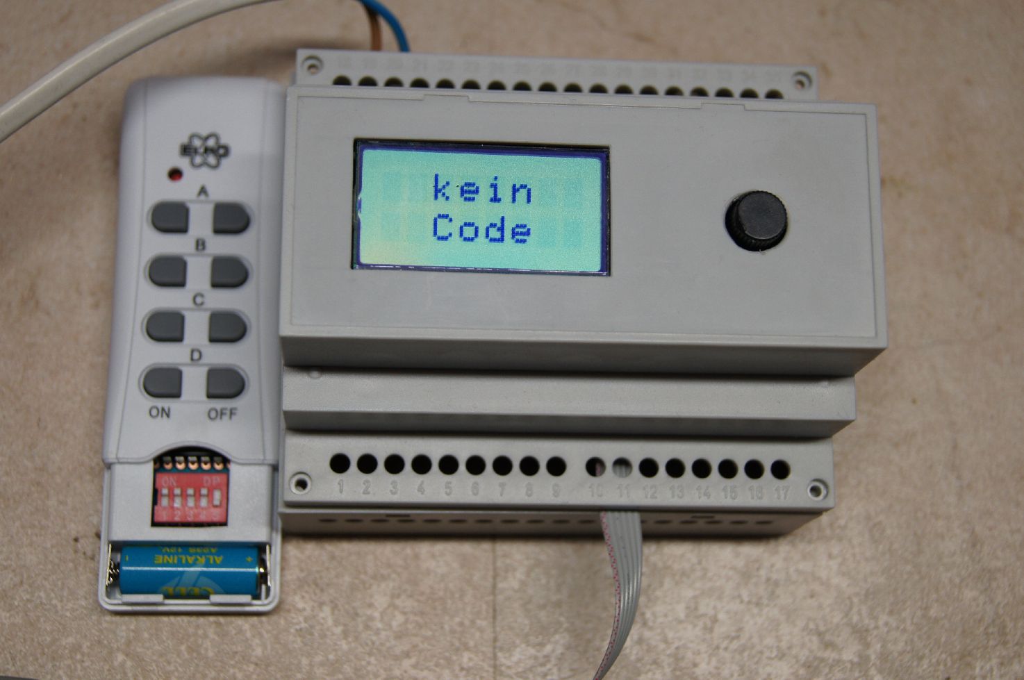

von Malte S. (maltest)
@Reinhard
OT: die Fernbedienung hab ich auch und mal ein wenig mit nem
433MHz-RX-Modul der Auswertung gespielt. Naja klappt, aber bin alles
andere als begeistert vom eigenen Werk. Hast Du evtl. nen Code-Schnipsel
dafür, als reine Denkanregung?

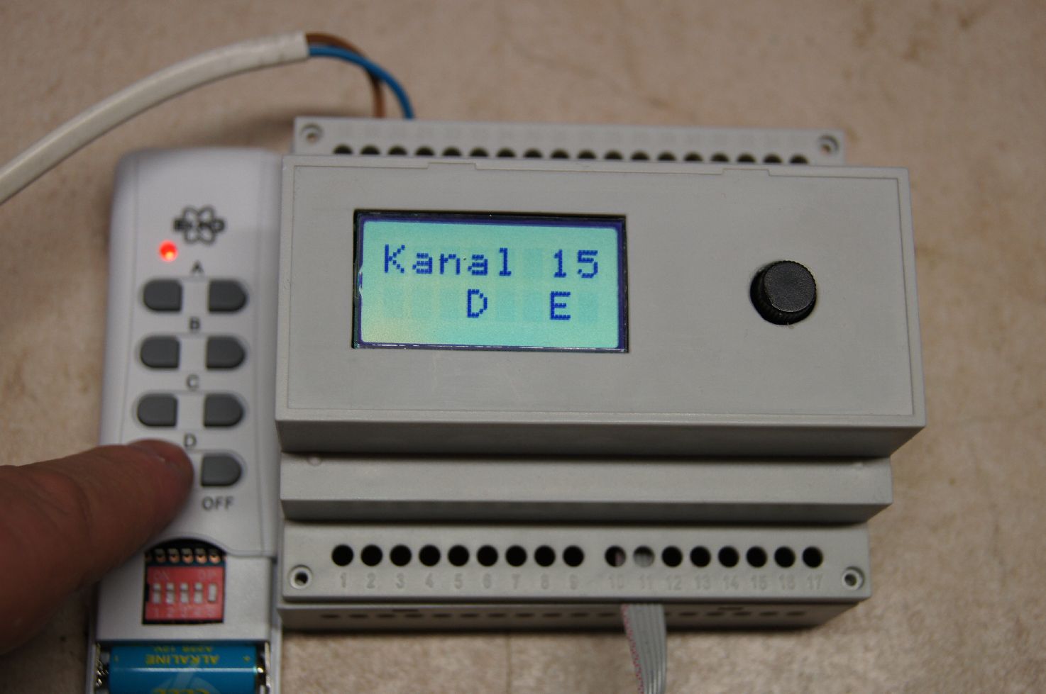

von Reinhard R. (reirawb)
Na ja, ist noch nicht fertig, ich bin gerade fleißig am Software
schreiben (Assembler). Das soll mal ein Funkschalter mit 4 Schaltkanälen
werden. Das schwarze Teil rechts neben dem Display ist ein Drehencoder
mit Taster, darüber sollen die Schaltkanäle programmiert werden. Bisher
zeigt mir das Programm den empfangenen Basiskanal (obere Zeile) und den
Code der gedrückten Taste(n) an. Wenn das Teil fertig ist, werde ich es
mal hier im Forum vorstellen.
Reinhard
