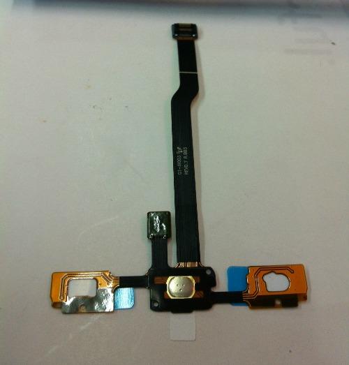

ich habe hier ein Samsung i9003 liegen, bei dem ich das Display
getauscht habe. Display und Touch funktionieren wieder wunderbar.
Allerdings habe ich nun Probleme mit den beiden Softbuttons links und
rechts unten. Der mittlere Button ist ein mechanischer Knopf - der geht.
Aber die beiden außen funktionieren nicht.
Hinter dem Display ist noch eine Folienplatine - wie im Anhang zu sehen.
Ich hab mir die Platine schon einmal neu bestellt. Bevor ich die aber
nun verbaue (ist etwas kniffelig) möchte ich verstehen, wie die
funktioniert, damit ich weiß, worauf ich beim Einbau achten muss.
