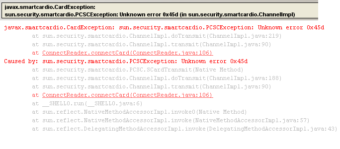

im Rahmen meines Studium muss ich Keccak (neue SHA-3 Hashfunktion) in
AVR Assembler programmieren und auf einer ATMega 163 Smartcard zum
laufen bringen. Das Programm ist soweit fertig (ca. 1000 Zeilen Code und
recht langsam, da ich wenig Wert auf Optimierung gelegt habe). Im AVR
Studio liefert mir das Programm auch die richtigen Ergebnisse. Auf der
Smartcard jedoch stürzt das Programm ab.
kleine Info:
Keccak besteht aus 24 Runden a 5 Funktionen (theta,rho,pi,chi,iota).
Auf der Smartcard funktionieren 4 Runden und die Smartcard liefert mir
auch die richtigen Ergebnisse zurück. Sobald ich aber 5 Runden Keccak
ausführen lasse, stürzt mein Java Programm (Kommunikation mit Smartcard)
mit einer Fehlermeldung ab (siehe Anhang). Meine Vermutung ist, dass die
Smartcard irgendwann "überlastet" ist. Um dies zu bestätigen habe ich
nur die 1. Funktion (theta) öfter als 24 mal ausühren lassen. 130
Ausführungen von Theta macht die Smartcard problemlos mit. Bei 140
Ausführungen von theta bekomme ich wieder die gleiche Fehlermeldung.
Ist es denkbar, dass ich mit meiner Vermutung richtig liege? Im Anhang
die Fehlermeldung des Java Programms.

Ich habe übrigens folgendes herausgefunden:
Wenn einmal der Fehler 0x45d in sha3_hash aufgetreten ist und das
Programm auf der Smartcard neu gestartet wird, dann wird sofort bei der
sha3_init Funktion der Fehler 0x45d ausgelöst. Erst wenn ich die
Smartcard vom Reader entferne und wieder anstecke, wird sha3_init ohne
Fehler ausgeführt und der Fehler tritt wieder nach einiger Rechenzeit in
sha3_hash auf. Vielleicht hilft das ja.
