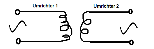

Hey Leute,
angenommen ich habe zwei baugleiche umrichter...die beiden Ausgänge
(spannung sinusförmig) sind per trafo (ideal, übersetzungsverhältnis =
2:1, Wirkungsgrad =1) miteinander verbunden....
angenommen ich habe umrichter 1 ausgeschaltet: dann  liegt an umrichter
1 doch trotzdem die hälfte der spannung an, oder? was ist nun wenn ich
den einschalte...liegt dann die spannung des umrichters an oder die
1,5fache?
lg sarah

Es geht darum, Materialien mit einem Umrichter induktiv zu erwärmen.
Manchmal macht es von der Leistung her Sinn, wenn man zwei Umrichter
nimmt, die dann allerdings über das Werkstück wie über einen Trafo
koppeln.
Nun ist mir gesagt worden, dass bei fast gleicher Frequenz sollen sich
die Spannungen überlagern und bei exakter Frequenz und Phase nicht.
Liegt ein Missverständnis vor? Bei fast gleicher Frequenz schwächt sich
ja die Amplitude immer etwas weiter ab, geht dann auf Null und steigt
dann wieder usw.
Bei gleicher Frequenz müsste sich doch die Amplitude einfach verdoppeln.
> nimmt, die dann allerdings über das Werkstück koppeln.
Wenn beide Umrichter Ihre Leistung in das Werkstück koppeln, ist das
kein Problem. Wenn jedoch eine direkte Kopplung zwischen den beiden
Spulen stattfindet, gibt es einen Kurzschlussähnlichen Zustand.
Gruss
Harald

Es findet wie beim Trafo aber eine Kopplung zwischen den Umrichtern
statt.
Ich denke ich habe deinen Vorschlag verstanden. Aber angenommen, es
läuft nicht gleichphasig aber dafür bei kleinen Leistungen...Wie schaut
es dann aus?
> statt.
Das dürfte bei zwei unabhängigen Umrichtern der Normalzustand sein.
Es wird dann die Energie innerhalb der Umrichter verbraten. Wielange
die das überleben, hängt von der entsprecheneden Auslegung, z.B.
Kühlkörpergrösse ab.
Gruss
Harald

Ja genau, ein Werkstück (Eisen) liegt zwischen zwei Umrichter und wird
erhitzt durch Strominduktion.
Die beiden Umrichter-Induktoren stellen den Trafo dar.
Die Fu's sind fremdgeführt und die Frequenz passt sich immer der
Resonanz an.
Es handelt sich ja im Prinzip hierbei um zwei parallelgeschaltete
Spannungsquellen. Somit kann die Amplitude der Spannung an einem
Umrichter doch niemals höher sein wenn beide eingeschaltet sind als wenn
er alleine läuft, oder seh ich das falsch?
Ja, wenn man die 2 FUs als miteinander durch einen Trafo mit 2
Identischen Wicklungsverhältnissen gekoppelt ansieht, dürfte am
"Ausgang" des "Trafos"
durch den höchstens gleichen magn. Fluss durch beide Spulen keine höhere
Spannung entstehen, als am "Eingang" hineingeht. Sicherheitshalber würde
ich erst mal mit einem Skop am offenen "Ausgang" messen, um
Schwingkreiseffekte etc. über die Frequenz aufzuspüren. bzw. den 2. FU
sowieso durch ein Schütz bei Nichtgebrauch abtrennen.
Ein eingeschalteter synchronisierter 2. FU wiederum sollte
Eigenschwingungen des Trafos abdämpfen. Ein einziger grösserer Generator
ist aber m.E. die bessere Lösung, weil die 2 gekoppelten FUs sich u.U.
gegeneinander aufschwingen können.
