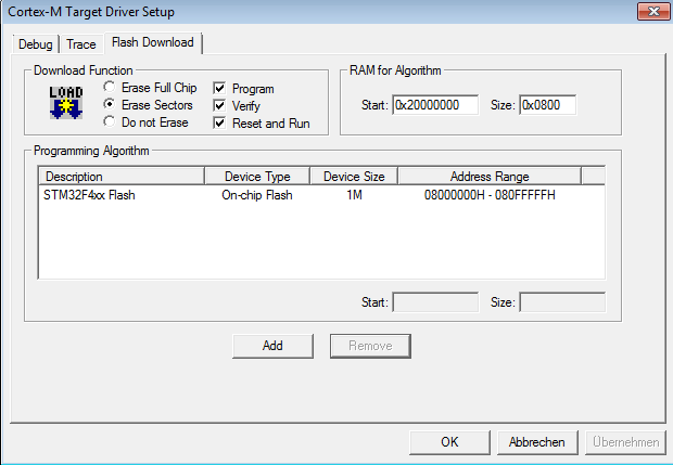

Ich benutze den Keil Compiler für mein neues STM32F4 Discovery.
Der MCU darauf ist ja ein STM32F407VGT6 mit 1MB.
Das Schreiben in den Flash funktioniert ohne Probleme, jedoch das
Schreiben in den Ram nicht.
Im Internet hab ich gelesen, dass man unter den Einstellungen für den
Adapter, die CPU hinzufügen müsste, was ich auch gemacht habe.

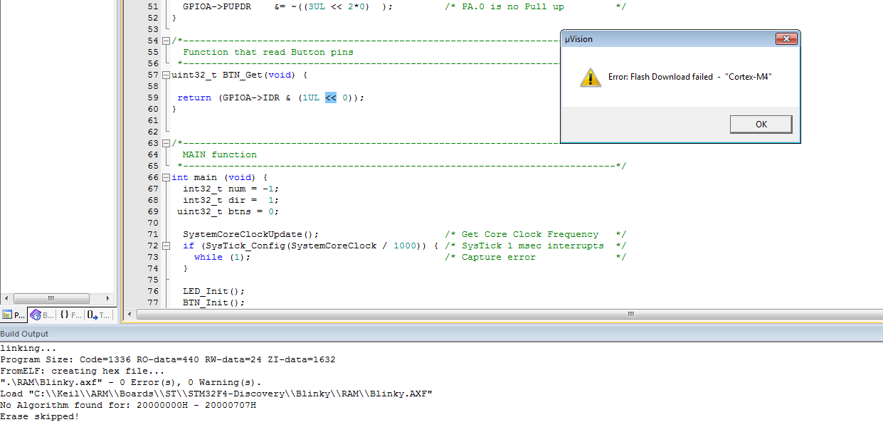

Wenn ich das ganze richtig interpretiere versucht der Keil Kompiler in
den falschen Bereich zu schreiben, nämlich:
No Algorithm found for: 20000000H - 20000707H
Laut der Auswahl im Einstellungsbereich für den Programmer, gehts jedoch
erst ab 80000000H los ?
Das Eintragen der Zahl: 0x80000000 im Feld: RAM for Algorithm hat auch
nix bewirkt
