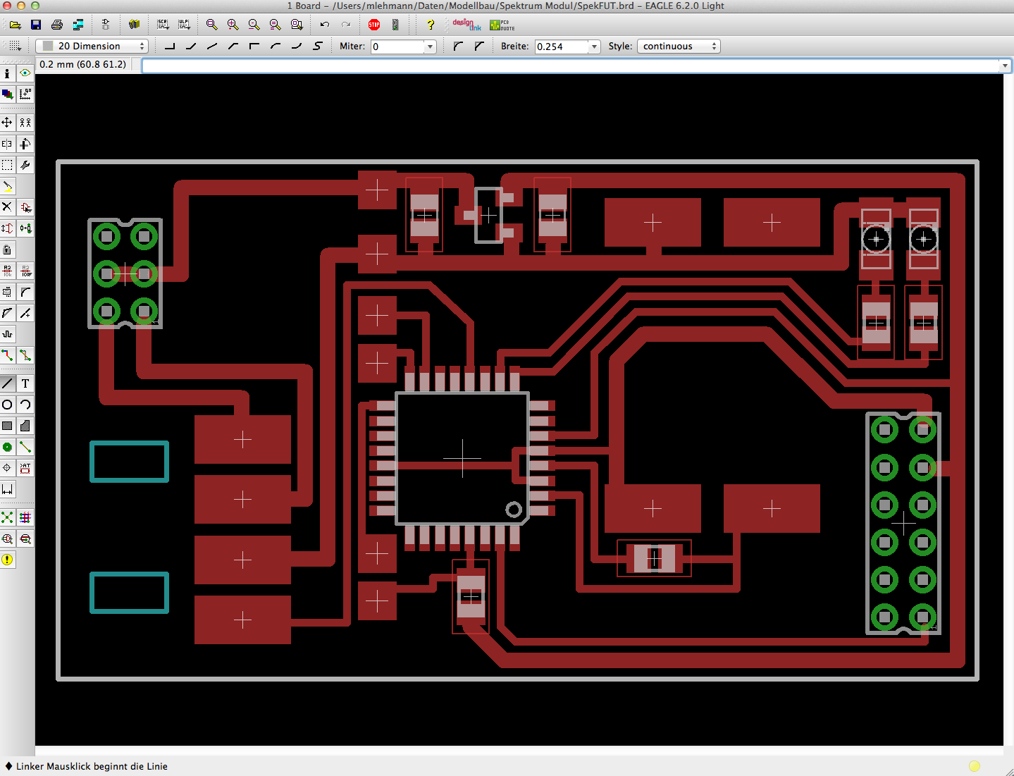

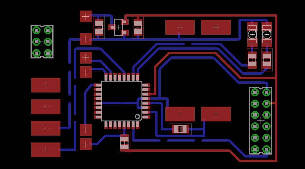

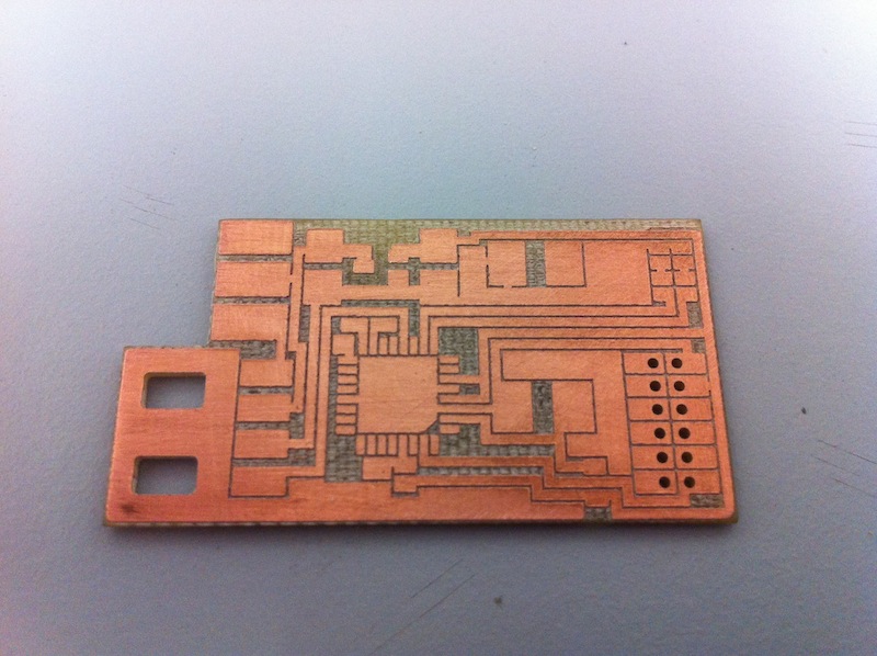

Ich bin gerade dabei eine Platine in Eagle zu entwerfen. Den Prototyp
habe ich in einem normalen CAD mühsam gezeichnet, und anschliessend
gefräst. Nun will ich eine kleine Serie von ca. 20stk machen, und diese
bei einem Platinenhersteller fertigen lassen.
Nun bin ich mir nicht sicher, ob ich in Eagle alles richtig mache.

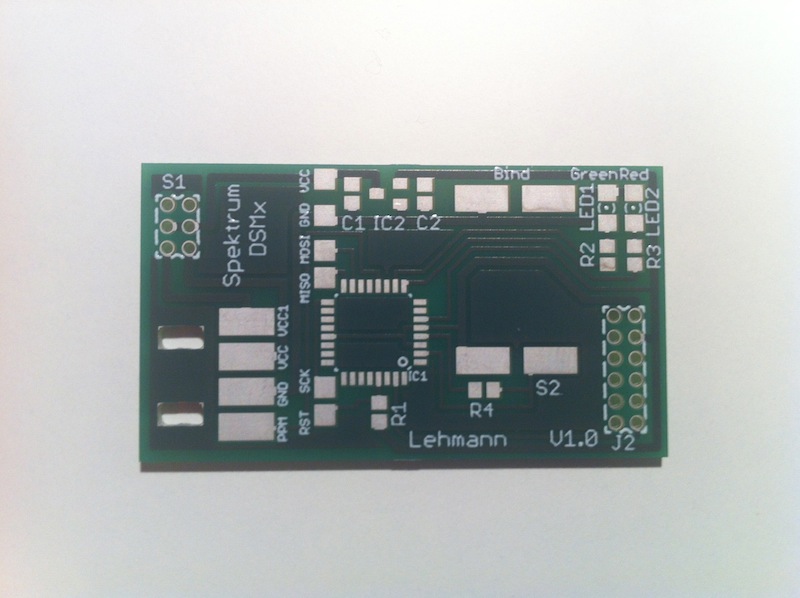

Auf dem ersten foto sieht man den Prototyp (so sollte es etwa aussehen
wens fertig ist).
Auf dem zweiten foto ist der Entwurf in Eagle.
Die Platine ist nur einseitig.
Sind die Layer richtig ?
Wiso sind längere Bahnen an gewissen stellen unterbrochen ?
Wie zeichne ich die Kontur zum Fräsen ein ?
Gruss

So wird das nicht gehen. Deine Leiterbahnen liegen im Bottem-Layer.
Deine SMD-Pads aber im TOP-Layer. Also besteht da keine Verbindung.
Warum die Leiterbahnen unterbrochen sind, weiß ich auch nicht genau,
wahrscheinlich hast du sie so gezeichnet?!
Gruß Michael

Scheinbar nicht. Üblicherweise ist in Eagle alles, was rot ist, auf der
Platinenoberseite (Bestückungsseite) und blau ist die Unterseite
(Lötseite). Du kannst dir nun aussuchen, ob du die SMD-Bauteile alle auf
der Oberseite auflötest oder alle auf der Unterseite. Entweder wird
deine Platine dann eben 'rot' oder 'blau' -- ein Bauteil bringst du mit
der MIRROR-Funktion auf die jeweils andere Seite.
Vermutlich hast du die Strichelung eingeschaltet.
Du meinst den Platinenumriss? Der kommt in die 'Dimension'-Lage.
Wenn es ums Isolationsfräsen geht: Garnicht, das macht ein ULP
Das sieht nach falschem Style (Shortdash) aus. Der sollte "Continuous"
sein.
NEIN alles auf 1
geht mit change layer 1, besser aber neu zeichnen
> Wieso sind längere Bahnen an gewissen stellen unterbrochen ?
Weil du mist gebaut hast, löschen noch mal.
Eine geschlossenen Kontur aus Linien auf Layer 20 (Dimension) legt die
Aussenmaße der Leiterplatte fest.
Dein beiden Ausfräsungen kommen glub ich auf "mill",steht aber in der
Hilfe und beim Hersteller gibt auch Infos raus.
Ohne Schaltplan hast du den Nachteil das du den ERC (automatische
elekttrische Prüfung) nicht komplett machen kannt, geht aber auch ohne.
DRC (Abstände etc.) läuft aber auch so.

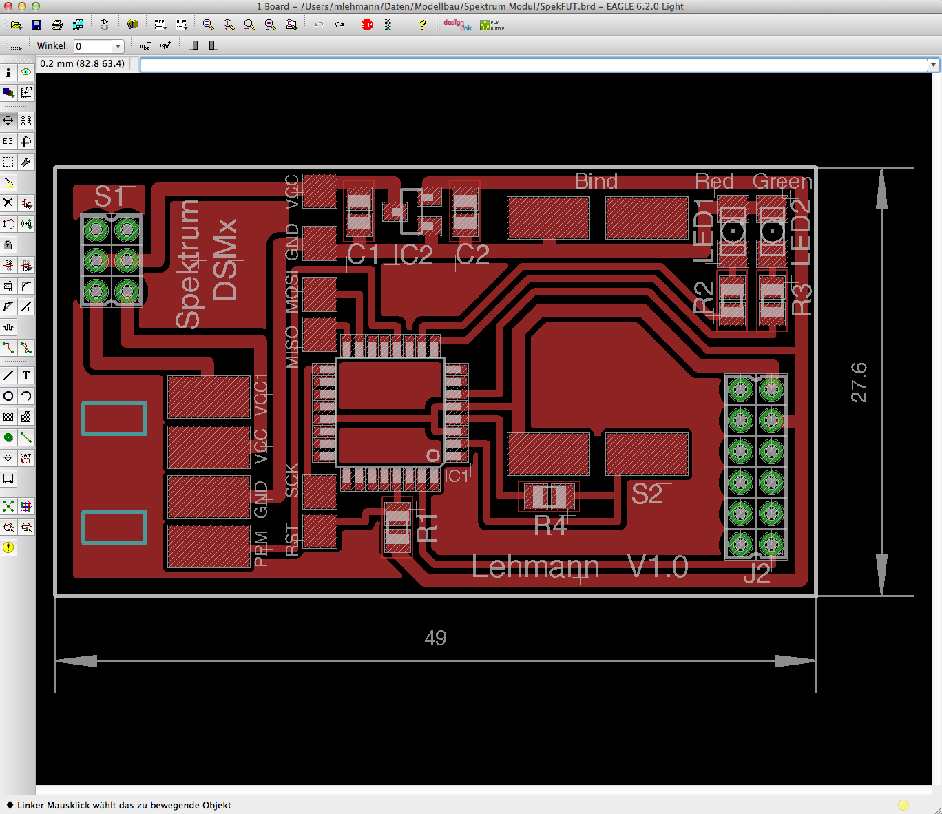

So habe nun die Platine überarbeitet, das sollte doch (wie "Der Rächer"
meint) auch ohne Schaltplan machbar sein ?
Bei diesem kleinen Projekt, wo es eh nur 3 oder 4 Bauteile auf der
Platine hat, ist das noch überschaubar.
Bis zum heutigen Tag habe ich alle meine Layouts mit Autodesk Inventor
gezeichnet, und hatte auch keine Bibliotheken oder irgendwelche
Hilfsfunktionen, war halt ein bisschen mühsam, aber es ging auch.

Stopmaske und Stencil würd ich noch mal einblenden. Ein paar
Beschriftungen (PartNr. Revision Pin1 Positionen und wo man Vcc GND
wären auch nicht verkehrt)

Michael L. schrieb:
> Sind die Bohrlöcher bei den Grünen Pads richtig gezeichnet ?
Bohrlöcher mit Leiterbahnanbindung sind bei eagle Vias. Ob der
Bohrdurchmesser stimmt bekommst du selbst heraus, sieht aber richtig
aus.
Pin 1 Markierung fehlt noch, macht man auch gern als rechteckiges Via.
> Die zwei Ausfräsungen sind so richtig ?
Kommt drauf an ob du dich mit dem Hersteller auf den gleichen Layer
einigst
Beim Bestücken weiß keiner wie rum die Leds und das IC kommen. Da würde
ich die gleiche Markierung die auf den Bauteilen drauf mit auf die
Leiterplatte packen.
Falls du keinen Bestückungsdruck machst würde ich einige Kennzeichnungen
in Kupfer draufpacken. Die Bezeichnung auf jeden Fall (Text in die
Polygone).

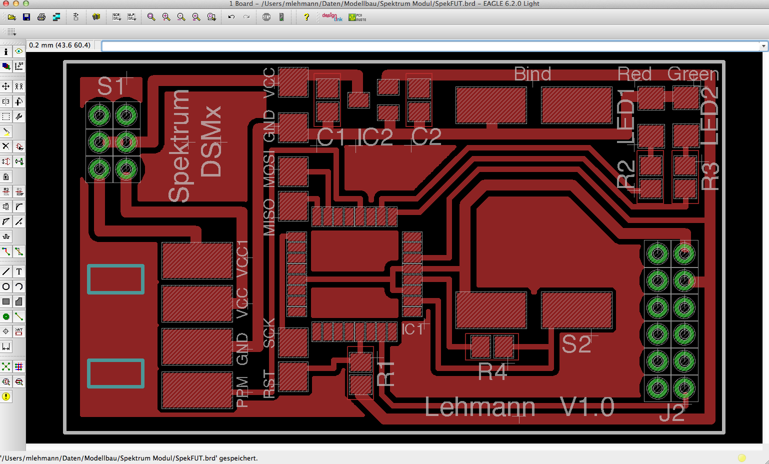

#3011767
@  Michael L. (nightflyer88)
>Die Bauteilnr (tNames) und der Bauteilplatz (tplace) sind nicht im
>gleichen Layer. Macht das was aus ?
Das ist Absicht.
> Ist beim Bestückungsdruck trotzdem beides drauf ?
Frag deinen Hersteller bzw. sag ihm, dass du beide Layer im
Bestückungsdruck haben willst.
>Bei den LEDs wird der Bauteilplatz (tplace) direkt auf die Lötfläche
>gedruckt, ist das so richtig ?
Nein, das wird von den Herstellern meist automatisch entfernt, indem die
Lötstopmaske vom Bestückungdruck subtrahiert wird.
