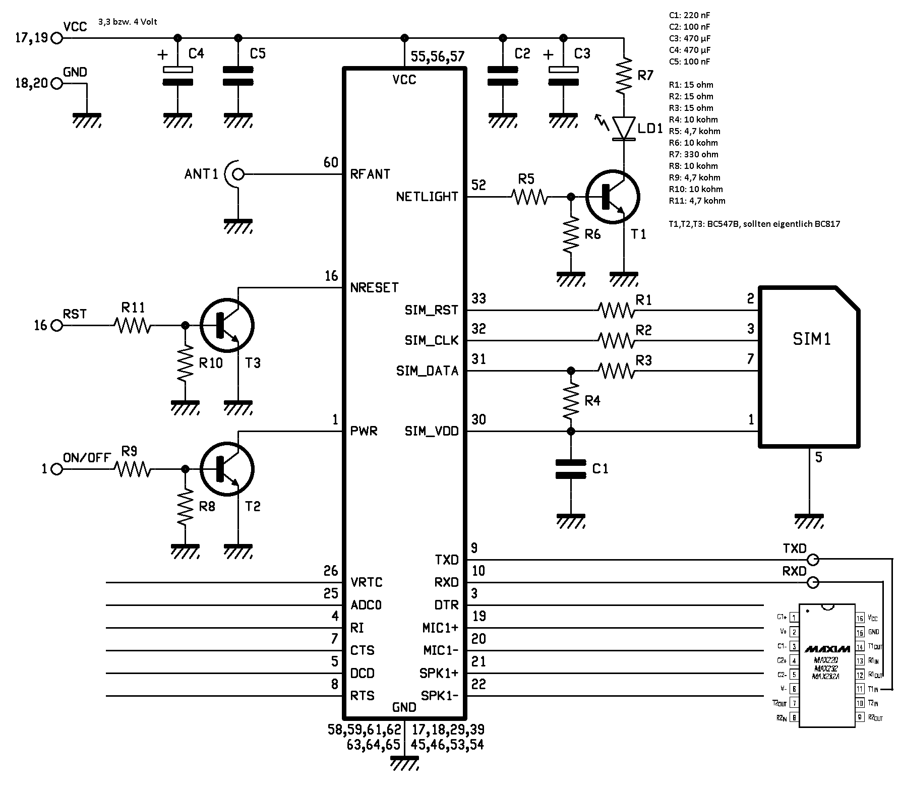

Hi.
Ich hab mir dieses Sim900 Dev-Kit besorgt:
http://www.soselectronic.com/a_info/img_data/c/SIM900TE.jpg
Leider ist der Stecker sehr klein, es ist ungefähr der pcmcia Stecker,
welchen man von Notebooks kennt.
Ich hab mir selbst ein Kabel gelötet, welches ca. 15 cm lang ist und
mein Steckbrett mit dem Devkit verbindet.
Ich habe den Rest so wie im Anhang aufgebaut und die Netlight LED blink
relativ schnell, gibt ja 2 Modis, würde sagen, dass es der schnellere
von beiden ist.
Ich habe die Schaltung zuerst mit 3,3 Volt betrieben, vorgegeben sind
3.4- 4.6 Volt. Ich bekam sogar mal ne Antwort über die Serielle
Schnittstelle zu meinem PC und die War: "UNDER-VOLTAGE WARNNING" (alle
paar Sekunden erneut)
Ja, mit 2 N in Warning, scheint normal zu sein wenn man nach googled.
Heute, hab nicht wirklich was geändert, blinkt die LED immer noch
allerdings kriege ich nur Müll geliefert und habe dann für die
Spannungsversorgung Akkus
benutz, die ca. 4 Volt liefern. Als Antwort bekomme ich manchmal wirres
zeug aber eben nur ganz selten und wie zu der "UNDER-VOLTAGE WARNNING",
kriege ich auch meine gesendeten Sachen nicht als Echo zurück.
Ich kann manuell einen Reset ausführen indem ich das Resetkabel auf
Masse lege, ON/OFF muss auf der Versorgunsspannung liegen. Es macht
keinen Unterschied ob meine Simkarte eingelegt ist oder nicht.
Meine RS232 Kommunikation funktioniert, getestet!
Der Sim900 Chip reagiert sehr sensibel auf Berührung,entweder hab ich
irgendwo einen Wackelkontakt, wonach es nach Messungen nicht aussieht
oder die Kondensatoren sind zu weit weg und mein Kabel ist zu
störanfällig.
Ich komm irgendwie nicht weiter.

Ich arbeite seit über 2 Jahren sporadisch mit dem SIM900 und habe
Prototypen am laufen, die ich gerade wieder etwas aufpeppe.
Normalerweise laufen die eigentlich stabil, aber manchmal zicken sie
rum.
Mit was für ner Spannungsversorgung hast du das denn betrieben ?
Ich kann das SIM900 nicht direkt mit meinem Labornetzteil betreiben. Mit
Linearregler oder Taktregler (5V) und anschließend nachgeschalteten
Linearregler geht's. Am Modul direkt sollten mind. 100 uF (LOW ESD)
hängen (lt, HW-Design Guide - ich verwende Keramik Chipkondensatoren,
geht aber auch mit 100uF Tantal und 1uF Kreamik und wird vom Hersteller
als kostengünstige Lösung empfohlen).
Undervoltage-Shutdown bedeutet daß (kurzzeitig) 3.2 V unterschritten
werden. => mit hoher Kapazität abpuffern
ich betreibe die Module mit 4V .... da bin ich auf der sichreen Seite .
(Firma: fritzler-avr.de) #3067650
Trotzdem gehöhrt an die VBAT Pins ein low ESR Elko mit mind 470µ.
Das Modul zieht beim senden oder beim einloggen ins Netz 2A Bursts.
Siehe Datenblatt übrigens.
