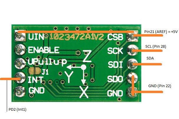

So.. das Problem ist folgendes:
Ich bekomme die Daten schon (fast) richtig raus -.-
Also wenn g=0 ist in der realität spuckt mir das Programm in das Array
Werte +/- 50 ungefähr (in g*1000)
Wenn ich den Sensor aber jetzt so halte dass auf einer Achse die
komplette Erdbeschleunigung sein sollte, kommt ungefähr der Wert 260-280
raus...
Und ich weiß einfach nicht warum.....
Eigentlich müsste ja +/- 1000 ungefähr rauskommen!
Bitte falls Ihr noch irgendwas brauchen solltet, nicht zögern zu fragen
:D
Aber ich spinn schön langsam total ^^
Lg, Groebar
PS: Achso, am Sensor liegt es wahrscheinlich nicht, ich hab zwei hier
liegen, wobei ich bei dem einen beim ersten mal die "NEVER ever change
these Register" gechanged hab (14h).. deswegen dachte ich dass die Werte
bei dem anderen daran liegen und hab mir einen neuen organisiert!
Edith:
Achso, ich hab natürlich wieder mal die hälfte vergessen...
Ich programmier mit AVR Studio4,
Code in C (^^)
Atmega8
USB-Programmer
Kontaktiert sollte alles richtig sein, mit anderen Programmen läuft es,
Abstandsensor beispielsweise wird richtig verwendet...
Ich häng auch gleich noch ein bild dran wo ich markier wie ich den
beschleunigungssensor kontaktiert habe...
Gast #3007561
Im Sourc steht, dass Du den Range 8G gewählt hast (wobei ich die
Register-Werte nicht kontrolliert habe).
Der Sensor hat 10 Bit, die Erdanziehungskraft ist 1/8 von 8G, also
liefert der Sensor 1/8 von seinem Maximalwert bzw Minimalwert (je nach
Richtung).
Der Sensor liefert Werte von -512 bis +511 (entsprechend 10 Bit). Ein
Achten davon ist -64 oder +63.
Du multiplizierst den Wert mit 4, bekommst also -256 oder +252 heraus.
Also ist Dein Ergebnis von 260 bis 280 nahe an dem, was erwartet wird.
