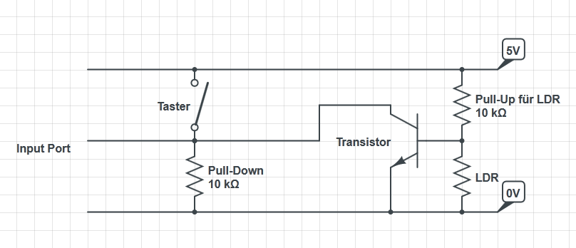

Ich will mit einer Anzeige den Spielstand eines Spiels anzeigen.
Dazu hab ich im Tor einen LDR und eine LED. Wenn der Ball im Tor liegt,
verdunkelt er die LED und der LDR hat einen größeren Widerstand.
Außerdem habe ich einen extra Drucktaster um das Ergebnis zu ändern.
Ich will den LDR und den Taster auf einen Port schalten, also wenn eines
von beiden schaltet, ist der Port auf High.
Ich habe den Port als input programmiert. Sobald er auf high ist wird
die Anzeige um 1 erhöht.
Dazu hab ich mal den folgenden Schaltplan entworfen.

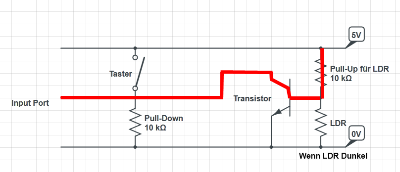

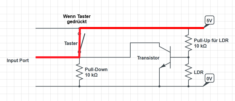

Mein Plan: Sobald der Taster geschlossen ist oder der LDR dunkel ist,
wird der Port mit der 5V-Schiene verbunden.
Der Taster hat einen Pulldown-Widerstand, ich denke das sollte
funktionieren.

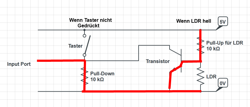

Der LDR ist mit einem Pullup-Widerstand und einem Transistor verbunden.
Wenn der LDR hell ist, ist R vom LDR ja klein und der Transistor ist mit
0V verbunden.
Wird der LDR dunkel, ist R größer und der Transistor sollte schalten und
zum Port schalten.
Meine Frage:
Kann das so wie im Schaltplan funktionieren? Stimmen die Werte der
Widerstände?
Danke für eure Hilfe
MfG
Simon

Das erste Bild enthält einen Denkfehler.ist falsch.
Der Pull-Down Widerstand zieht den Eingang des Mikrocontrollers auf Low,
wenn der Taster nicht gedrückt ist. Soweit alles klar.
Der rot eingezeichnete Stromfluss durch den Transistor ist falsch. Der
Strom fließt von der Basis durch den Emitter nach GND. Also nicht zum
Mikrocontroller und deswegen funktioniert dieser Teil der Schaltung so
nicht.
Nun tausche mal den Pull-Down Widerstand und den Taster, dann wird es
funktionieren. WIr haben dann also einen Pull-Up Widerstand.
Wenn der LDR dunkel ist, fließt ein Strom durch die Basis des
Transistors nach GND. Der Transistor schaltet durch. Der Transistor
zieht daher den Eingang des Mikrocontrollers auf Low - so wie es auch
der Taster macht, wenn er gedrückt ist.
In der Software musst Du also abfragen, ob der Eingang auf Low ist.

Danke für die Antwort.
Ok, also Taster und Pulldown und Taster tauschen und im Programm einfach
andersrum abfragen.
Dann habe ich einfach den Transistor falsch eingebaut.

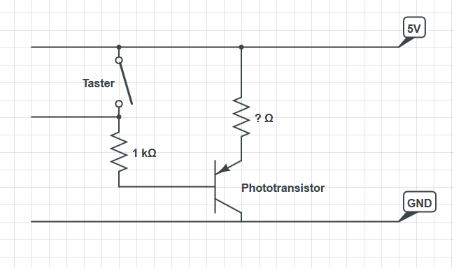

Wenn du sowieso einen Transistor nachschaltest, frage ich mich warum du
nicht gleich einen Phototransistor nimmst anstelle des LDR
Und wenn du anstelle eines Schliessers als Taster einen Öffner nimmst,
dann kannst du Phototransistor und Taster einfach in Serie schalten.
Dazu noch den Pullup Widerstand im AVR und du bist auf dem Weg.

Das wäre auch eine Möglichkeit.
Ich habe mal in dem Schaltplan einen normalen Transistor verwendet, da
das Programm, welches ich verwende, einen Fototransistor nicht hat.
Ist das so richtig und welche Größe sollte der Widerstand haben?
Verbessert mich bitte :D
Mit dem Öffner/Schließer Taster, die Schließer sind leider fest verbaut
und es wäre ein großer Aufwand diese auszutauschen.
Es sollte ja auch mit einem Schließer gehen.
