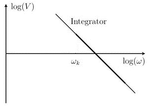

Guten Morgen zusammen,
ich bräuchte mal jemanden, der mir aus praktischer Sicht die funktion
eines Integrators erklärt.
Ganz Speziell:
Ein idealer Integrator hat einen Amplitudengang der einer Gerade mit
einer Steigung von -20dB/dekade entspricht (Siehe bild)
Salopp gesprochen, soll ein Integrator doch "integrieren" also
aufaddieren!?
Warum aber werden höhere frequenzen mit so deutlich abgeschwächter
Amplitude addiert?
Also zusammenfassend:
Warum ist das Integral einer hohen Frequenz kleiner als das Integral
einer niedrigen Frequenz?
Wenn man den amplitudengang aus 2 Punkten bestimmt (Dc und f unendlich)
ist es mir auch klar! Dc aufaddieren geht ins Unendliche, ein Sinus ist
im Mittel=0)
Warum ist hier aber ein Unterschied zwischen z.B. 10Hz, 10kHz und 10MHz
Irgendwas ist bei mir gerade ganz verdreht!
Vielen Dank
Andy

Denke daran, dass du beim Frequenzgang Wechselsignale betrachtest. Um in
deinem Bild zu bleiben: du schüttest nicht ständig Wasser in den Eimer
rein, sondern du schüttest es eine halbe Periode lang rein, dann nimmst
du eine halbe Periode lang Wasser aus dem Eimer raus. Je länger diese
halbe Periode dauert (also je kleiner die Frequenz), desto weniger
schwankt dabei der Wasserspiegel hin und her.

Mist, natürlich andersrum: je länger die halbe Periode dauert, desto
stärker schwankt der Wasserstand

Es werden keine Frequenzen integriert!
Ein Integrator integriert eine Eingangsspannung über der Zeit.
Die beiden Extreme:
f=0 (Gleichspannung): Das Integral wächst mit der Zeit linear
(theoretisch über alle Schranken, praktisch bis zur Sättigung).
f sehr hoch: man tut sehr schnell etwas rein und nimmt es gleich wieder
heraus, das Ergebnis schwankt schnell und mit geringer Amplitude um
einen festen Wert (welcher bei Idealbedingungen dem Anfangswert des
Integrierers entspricht, wenn man eine reine Wechselspannung
integriert).
Andreas K. schrieb:
> kann man sich anschaulich vorstellen, dass zur Betrachtung im
> Frequenzbereich eine halbe Periode heran gezogen?
Ein Wechselsignal (Sinus) besteht aus zwei Halbwellen mit
unterschiedlichen Vorzeichen.
Während der ersten Hälfte der Periode ist das Vorzeichen des Sinus > 0
<=> das Integral wird größer <=> du füllst Wasser in den Eimer ein
Während der zweiten Hälfte der Periode ist das Vorzeichen des Sinus < 0
<=> das Integral wird kleiner <=> du nimmst Wasser aus dem Eimer raus
Nach einer vollen Periode ist der Eimer gleich voll wie am Anfang (der
Integrator hat die selbe Ausgangsspannung wie zuvor). Du siehst bei
einem Wechselsignal am Integratorausgang also nur ein Schwanken um einen
festen Wert, und die Amplitude des Schwankens ist bei hohen Frequenzen
kleiner als bei niedrigen.
Integration einer Wechselspannung:
Noch einmal erklärt, warum das Ausgangssignal umso weniger Schwankt, je
höher die Frequenz ist.
Vergleich zweier Wechselspannungen gleicher Amplitude aber f1 < f2:
Bei niedriger Frequenz dauert die positive Halbwelle lange, es wird über
lange Zeit etwas hinzugefügt, der Ausgangswert steigt entsprechend weit,
bevor die negative Halbwelle dies wieder entfernt.
Bei hoher Frequenz hat das Ausgangssignal weniger Zeit zum Anstieg. Der
Anstieg ist aber nur genauso steil wie bei dem langsameren Signal.
Dadurch wird auch nur eine geringerer Pegel erreicht, bevor es wieder
abwärts geht.
