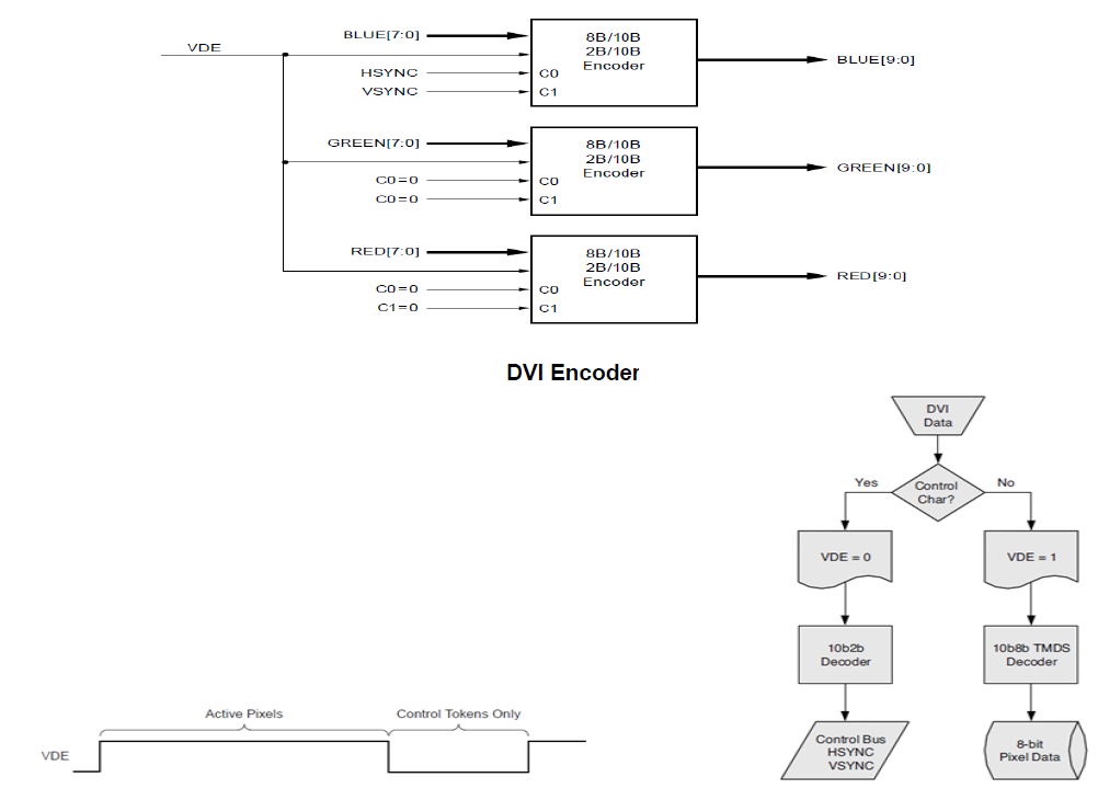

ich habe eine Frage zum V-Sync / H-Sync bei DVI.
Die Signalübertragung beim DVI-D ist ausschließlich digital.
Somit habe ich einen TX+ und TX- jeweils für r g b einen Clock und
noch einen HPD (hot plug detect).
Doch wo bzw wie wird hier nun der v-sync bzw der h-sync übertragen?
DVI nutzt das TMDS verfahren (8 Bit pro Farbe plus je 2 Bit für
Übertragung[9. Bit = codiert ja/nein, 10. Bit = DC Balance ja/nein]).
Und irgendwie muss doch weitergegeben werden welches Pixel jetzt genau
angesteuert werden soll bzw wann in die nächset zeile gesprungen werden
soll etc.
Wird das vllt gar nicht mehr benötigt weil es keine Elektronenkanone
mehr gibt? Oder steckt die Information irgendwie in den einzelnen Pixel
mit drin?
