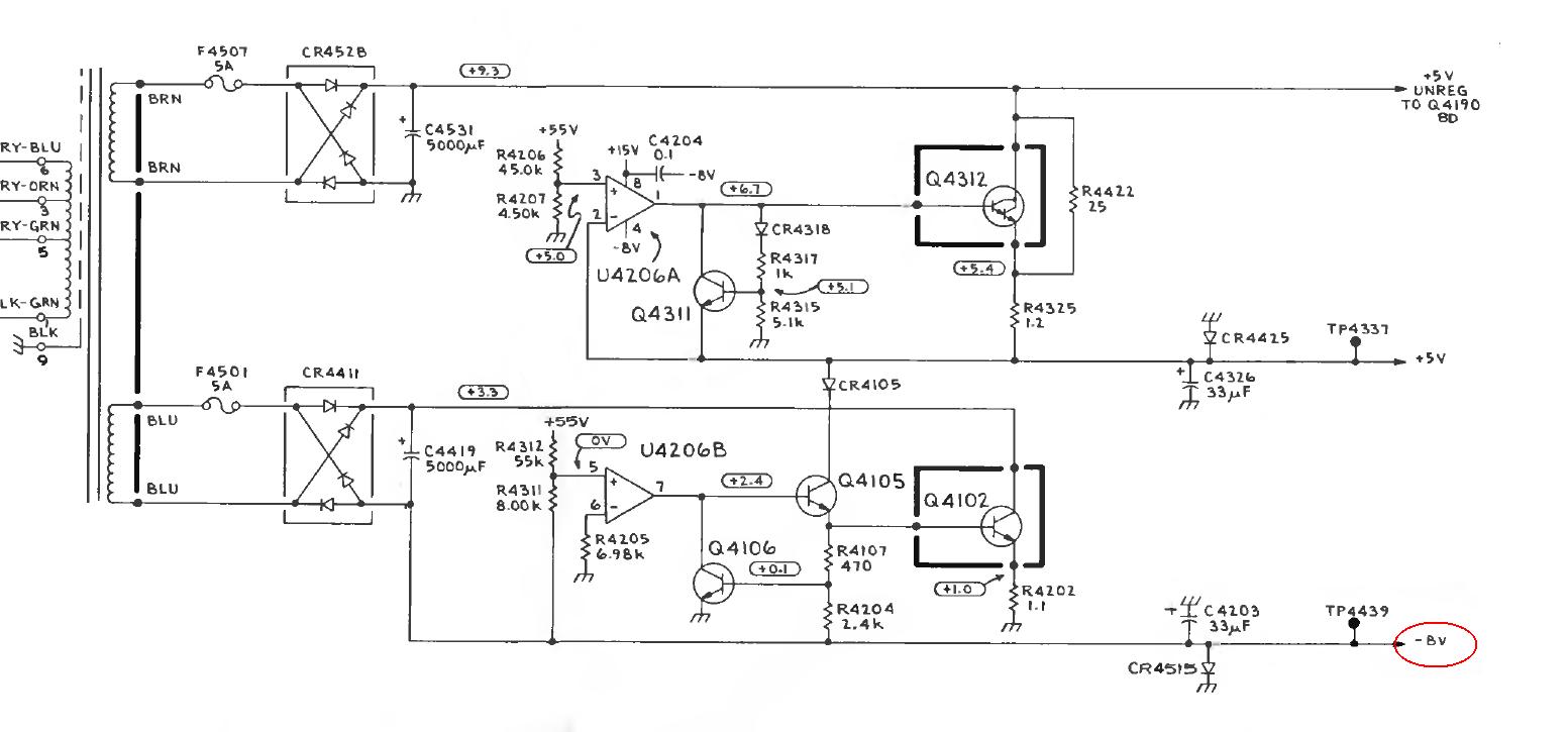

ich habe hier ein defektes Netzteil wo die negativen 8V für die
Spannungsversorgung der OPVs fehlen.
Kann mir bitte mal jemand erklären wie diese -8V genau erzeugt werden ?
Ich werde daraus nämlich überhaupt nicht schlau.
Die Transistoren habe ich nachgemessen und scheinen ok zu sein.
Die aktuellen Spannungen kann ich erst später nochmal messen und trage
sie dann in das Schaltbild ein.
Ausser "lass es", bin ich für jede Hilfe dankbar.

Da es offensichtlich die Standardnetzteilschaltung aus einem Tektronix
Oszilloskop z.B. 7603 ;7613; etc. ist:
Hast Du schon mal daran gedacht, dir dessen Servicemanual runterzuladen
(bama.edebris.com/tek ...dort 7603) und dort die 2 seitige detaillierte
Beschreibung des LV Netzteils und seiner Funktionsweise durchzulesen  ?
Das wäre mein tipp für Dich .-)
In Kurzform: Die +55V sind die Referenzspannung für alle übrigen
geregelten Spannungen im Gerät, und der 55k/8K Widerstandsteiler bildet
mit dem OPV den Regler: Die Regelung ist dann im Gleichgewicht, wenn -8V
ausgeregelt sind.
Denn der OPV versucht die Spannungsdifferenz zwischen beiden Eingägnen
auf null Volt zu regeln.
#3009612
Die Spannung am Elko 4419 ist die Spannnungsquelle, die ungeregelte
Spannung für die -8V
der Pluspol dieser Spannungsquelle ist nicht mit der Masse verbunden,
sondern über des steuerbaren "Widerstand" Q4102.
Wenn Q gesperrt ist, ist die Spannungsquelle 4419 "einpolig abgetrennt
und die Spannung (-8V Soll) ist Null.
In der Mitte des Spannungsteilers R4311/ R4312 ist im Normalzustand des
Regelkreises eine Spannung von Null Volt. Bei Abweichungen wird über den
+Eingang des Op-Amp der Transistor Q4102 auf- bzw. zugesteuert.
wenn -8V zu groß -> Pluseingang von Amp geht nach unten-> Q4102 wird
aufgesteuert-> -8V bekommt mehr Spannung.

Was ich nicht verstehe. Wie soll denn der OPV irgendwas regeln, wenn er
keine Spannung hat ? Wenn ich das richtig verstehe regelt er ja seine
eigenen -8V. Kappiere ich nicht.
Danke schon mal für die Erklärungen, das muß ich mir nachher mal
aufzeichnen und durchrechnen, ich denke das verstehe ich dann.
(Firma: matzetronics) #3009658
> eigenen -8V.
Die -8v kommen direkt aus dem Gleichrichter, in der Leitung ist gar
keine Regelung. Der Opamp regelt über Q4102 die Masse gegen die -8 Volt.
Der Verdacht richtet sich auf besagten Q4102 und seine Ansteuerung. Über
dem sollen ja so ca. 2,3 Volt liegen. Im schlimmsten Fall ist der Opamp
futsch. Prüf auch mal, ob CR4105 auch noch ca. 4,3 Volt an den Kollektor
von Q4105 liefert.

Der Wesentliche Punkt ist, das ohne -8v die Schaltung selbsttätig
anläuft, d.h für den Start sind die -8V nicht nötig.
Sofern diese -8V  bei dir defekt ist: Der OPV ist der übliche Fehler.
ein TL072, o.ä ist ein ebenfalls brauchbarer Ersatz.
Beachte: noch häufiger ist aber C4419 defekt (totaler Kapazitätsverlust)

Messungen mache ich dann auch gleich. Die 2,3V kommen aber auf keinen
Fall aus dem OPV, das habe ich schon geprüft. Viele andere Spannungen
stimmen auch nicht.
Wie gesagt, die Transistoren scheinen ok, einfacher Steckentest. 100%
kann ich das natürlich so nicht sagen.
Danke erst einmal bis hierher.

Dann tausche jetzt den OPV aus, er ist sowieso in einer Steckfassung.
Dann weißt du nach 3 Sekunden, ob es der richtige Weg ist .-)
die Rohspannung an C4419 solltest Du natürlich   direkt   an diesem ELko
auch nahcmessen, es sollten mehr als 10V sein.

Da in dem Scope mindestens 2 Stück identische OPV sind: Der nächste OP
ist da 5 cm entfernt.
> Da muss ich erst mal wühlen ob ich was ähnliches finde, zur Not muss ich
> anflicken bis Ersatz da ist.
TL 72, TL 82, 1458, etc. Nahezu jeder pinkompatible Doppel-OPV.
Ziemlic hegal ob FET oder bipolar.
Sagte ja schon, weiter oben: Paßt alles.

Das betrifft übrigens auch die Elkos die im -8V Zweig folgen -- kleine
rote/braune Tantal-Perlkondensatoren. Schätze, das wird Deine nächste
Baustelle. Betrifft übrigens alle LV-Spannungen, nicht nur -8v.
