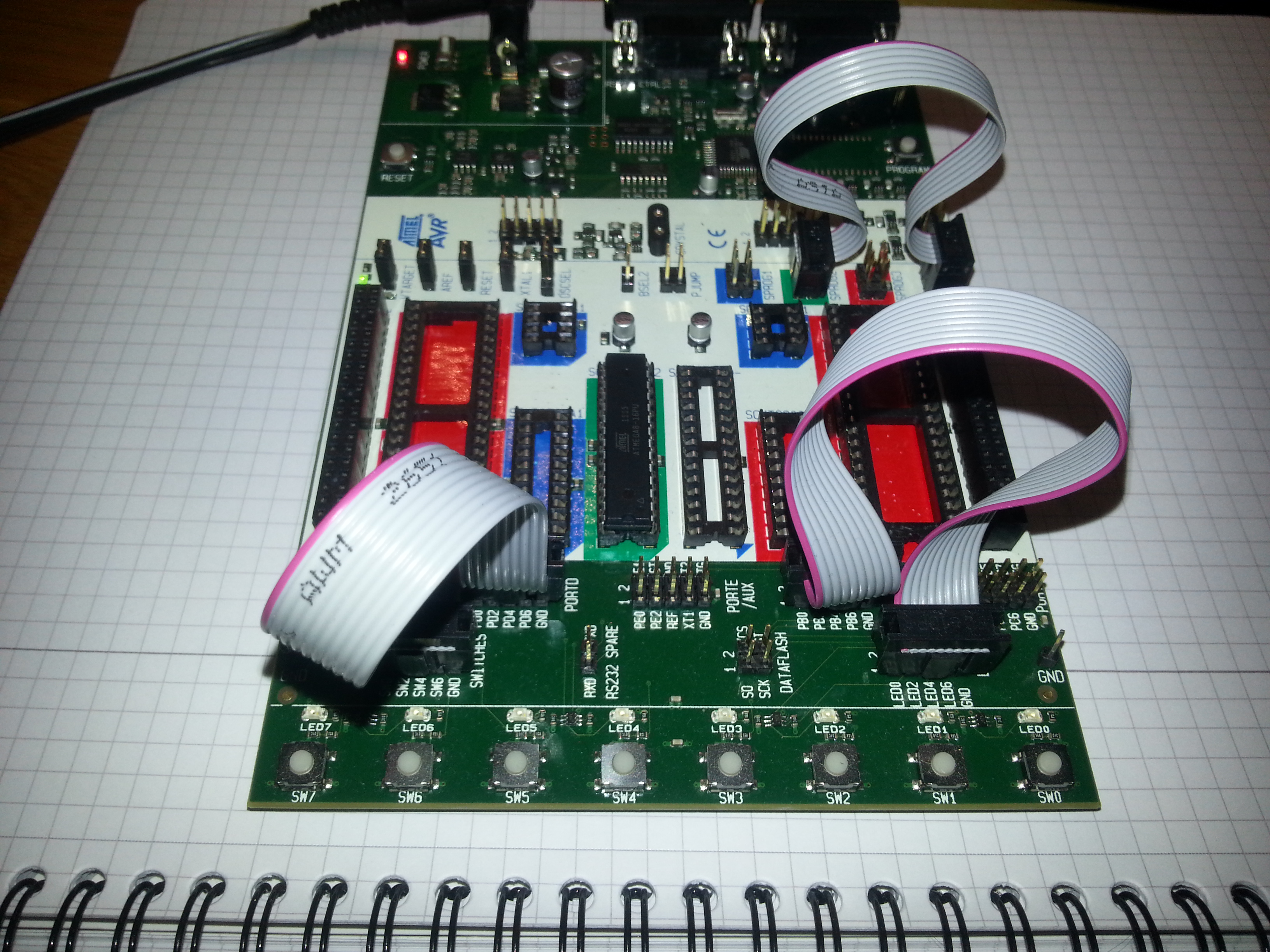

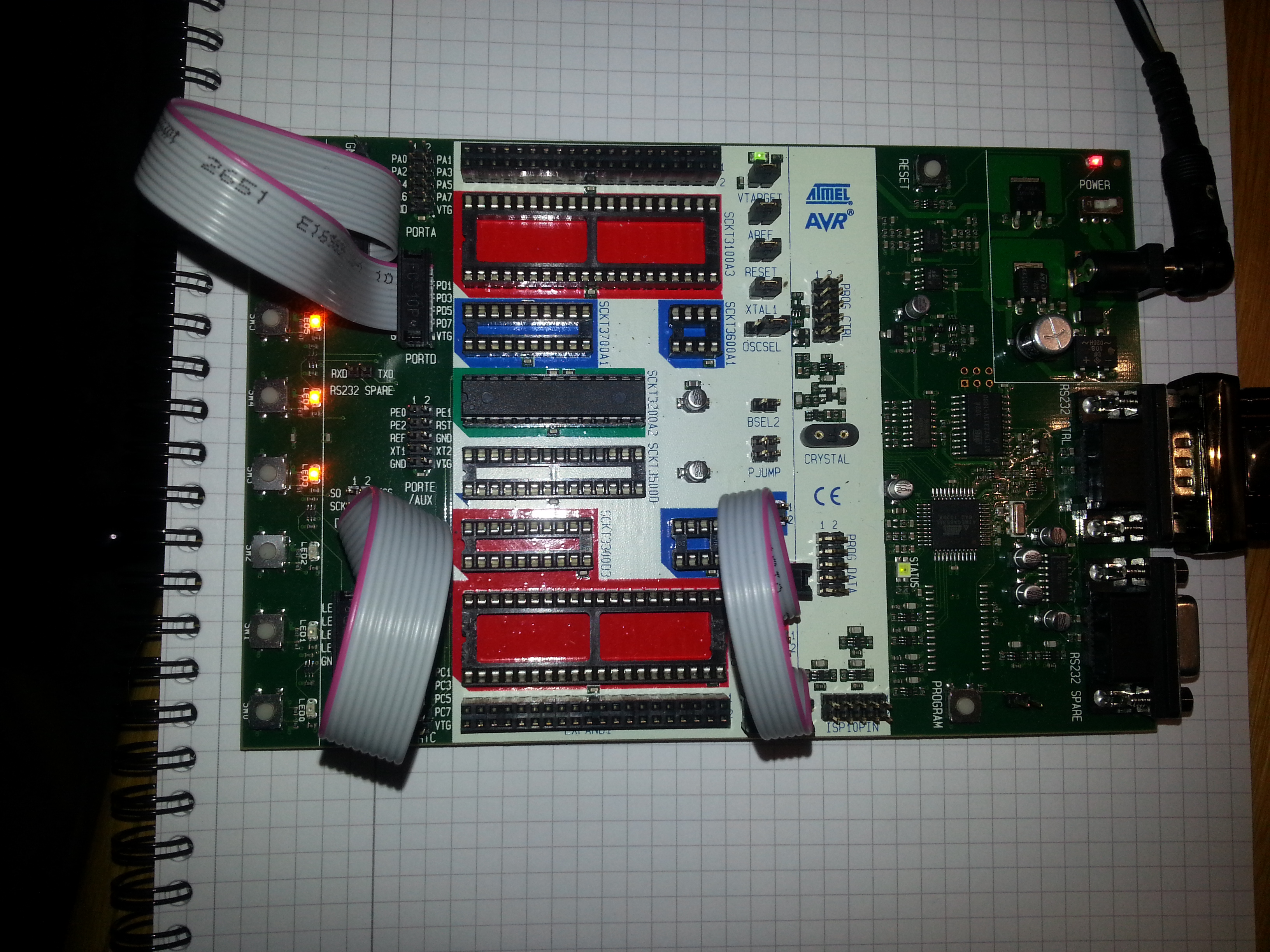

Ich habe vor kurzem mal wieder mein STK500 rausgekramt und wollte damit
wieder ein bisschen rumspielen :)
Allerdings stehe ich vor einem Problem. Egal was ich versuche zu machen
mittels avrdude erhalte ich folgende Fehlermeldung:
/usr/bin/avrdude -C /etc/avrdude.conf -p m8 -P /dev/ttyUSB0 -c stk500  -U flash:r:/home/c0dix/workspace/AVR_Test/Release/AVR_Test1.hex:a
avrdude: stk500v2_command(): command failed
avrdude: initialization failed, rc=-1
         Double check connections and try again, or use -F to override
         this check.
avrdude done.  Thank you.

von Hans Peter B. (Gast)
avrdude: Device signature = 0x000000
avrdude: Yikes!  Invalid device signature.
avrdude: Expected signature for ATMEGA8 is 1E 93 07
Deutet darauf hin, dass der ATmega8 defekt ist, nicht richtig
"eingesockelt" ist oder es sich gar nicht um einen "m8" handelt -
versuch es mal mit einem andern Exemplar.
Hans Peter
von holger (Gast)
Mach mal ein -B10 in deine Übergabeparameter.
von c0dix (Gast)
Der Atmega8 sitzt richtig im Sockel. Habe es auch mit einem anderem µC
versucht, hat aber auch nichts geholfen. Es kam der gleiche Fehler.
Mit dem Befehl "sudo avrdude -c stk500v2 -P /dev/ttyUSB0 -p m8 -uF -vvvv
-B10" erhalte ich:

von c0dix (Gast)
Ja die wurden schon mal programmiert, damals lief alles problemlos.
Stimmt etwas am Aufbau nicht? Damit ihr mal drüber gucken könnt habe ich
Bilder hochgeladen.
Aber eigenlich habe ich nichts an den Jumpern oder so geändert.
