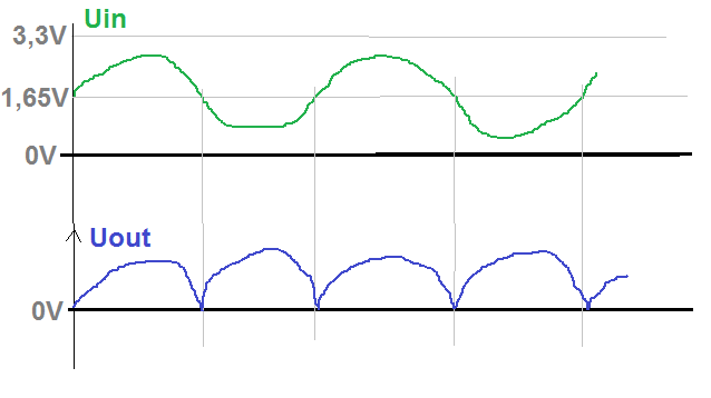

Folgendes Problem:
Aus einem Hall-Stromsensor bekomme ich ein Signal zwischen 0 und 3,3V.
Dabei entspricht 3,3V/2=1,65V einem Strom von 0A. Spannungen unter 1,65V
bedeuted negativer Strom, darüber positiver Strom.
Nun ist mit die Stromrichtung egal. Ich bin nur am Absolutwert
interessiert.
Ich könnte die Spannung mittels OPV-Vollweg-Gleichrichter (benötigt zwei
OPVs) Gleichrichten. Dann habe ich aber einen Offset von 1,65V übrig.
Diesen könnte ich mittels Subtrahierer entfernen. Dann hab ich aber
schon drei OPVs verbraucht.
Ich habe nur 3,3V(sehr genau) und 12V(grob) zur Verfügung. Ich habe
schon ein paar Rail-to-Rail OPVs im Einsatz.
Jetzt bin ich an einer smarten OPV-Schaltung interessiert, welche mit
möglichst wenig OPVs auskommt. Drei ist definitiv zuviel. Ich wäre
zufrieden wenn nur zwei OPVs benötigt werden.
Ich glaube nicht, dass es jemand mit nur einem OPV kann, denn die
Gleichrichtung benötigt ja mindestens zwei OPVs wenn mich nichts
täuscht.
Ich habe eine Grafik des Ein- und Ausgangssignals angehängt.

Ja, das war auch meine erste Idee, ABER:
Das Signal ist nicht immer ein Sinus (in der Grafik zum Verständnis).
Der Lineare Mittelwert ist nicht immer 1,65V. Somit würde ein
Koppelkondesator nicht immer 1,65V "abziehen".
Weiters benötigt dieser bei Zeit bis er seinen DC-Anteil erreicht hat,
somit werden Transiete Stromänderungen nicht exakt abgebildet.
Es müssen immer exakt die 1,65V (+/-2%) abgezogen werden. Somit ist eine
richtige analoge Subtraktion/Gleichtichtung notwendig.
Jemand eine Idee zu einer smarten OPV-Schaltung?
Grüße,
Sepp
