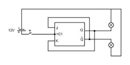

Hallo
benötige hilfe, da ich nicht von Fach bin.
Ein Taster soll im zwei Lampen im wechsel Schalten.
Alles 12V.
Ich dachte als Schalter ein JK-T-FlipFlop, der kann sich merken, welche
Lampe zuletzt angesprochen wurde.
Ich danke im Voraus
#3013300
T-Flipflop (=Stromstossrelais) ist der richtige Ansatz, wenn es mit
Logik Bausteinen gelöst werden soll.
Im Anhang eine bewährte Schaltung hierzu, welche insbesonders das
Entprellen des Tasters zuverlässig löst.
Die Ausgänge können bei CMOS nur minimal belastet werden, etwa 3 mA.
Also jeweils ein MOSFET (z.B. IRLU024Z) nachgeschaltet für Leistung.
Ausgang über 10k an das Gate, Source an GND, Drain über Lampe an +12V.

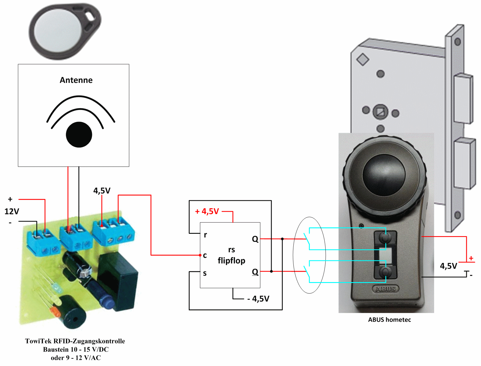

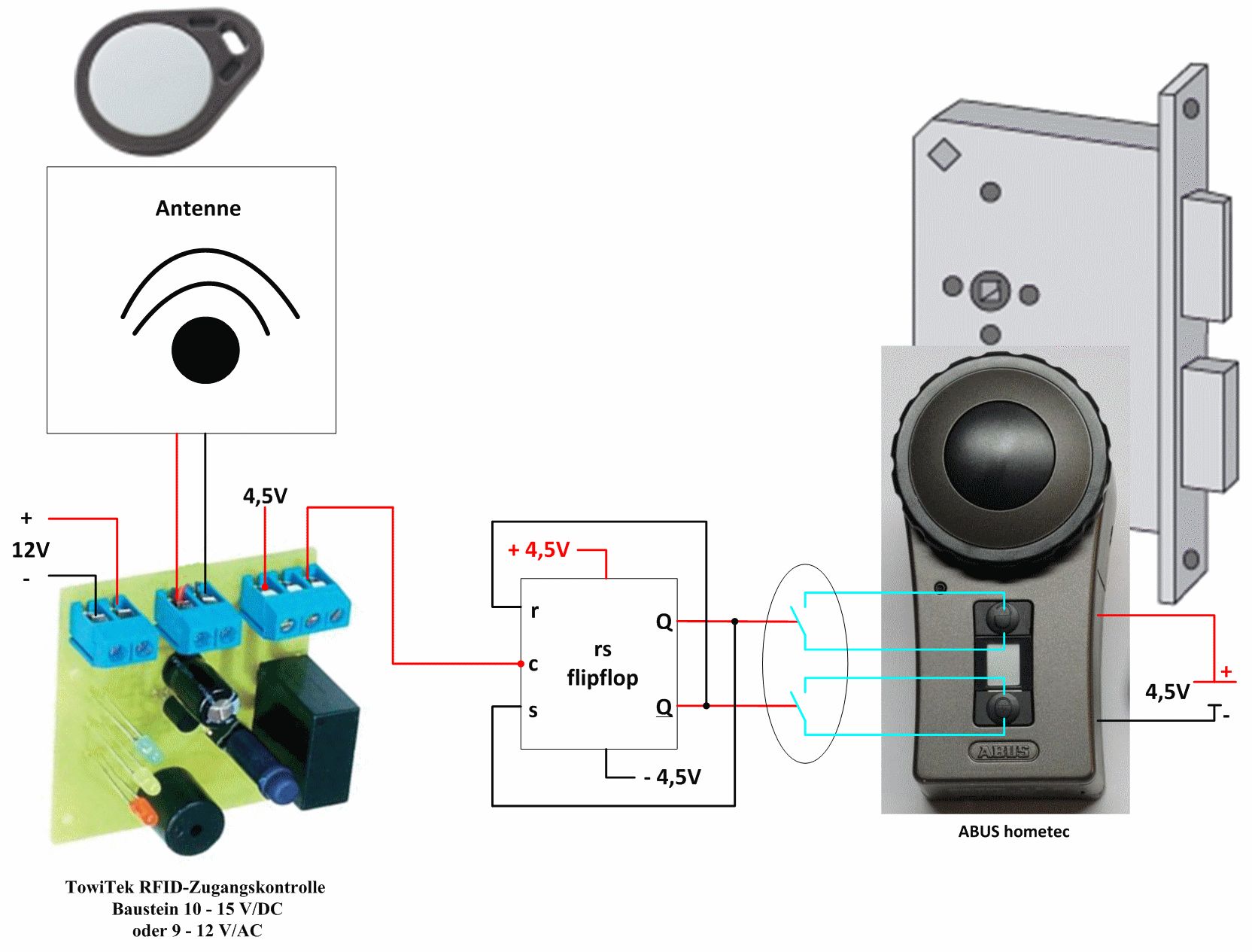

Eigendlich ist der Taster ein rfid-Zugagngssystem und die Lampen ein
Abus-Hometec.
Das rfid verbrauch 30 mA so muss ich das ganze nochmal überdenken.
Vielleicht ist es besser das rfid separat zeitmäßig einzuschalten und
das öffen und schliessen über zwei Taster zu lösen.
Danke
